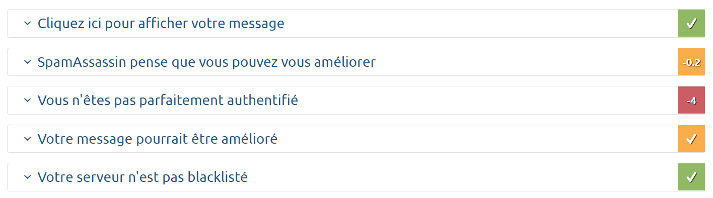

lcfc Posted November 16, 2020 Author Share Posted November 16, 2020 1 hour ago, Eolia said: Envoyez un mail de test ici et vous aurez vos réponses: https://www.mail-tester.com/ Merci pour votre réponse ! Je suis à 6/10 et je perds 3 points avec ça, j'imagine que ça vient d'OVH, je regarderai demain. Si quelqu'un sait précisément ce que je dois modifier, je suis preneur. Link to comment Share on other sites More sharing options...

lcfc Posted November 16, 2020 Author Share Posted November 16, 2020 8 minutes ago, Eolia said: mail-out.cluster011.hosting.ovh.net c'est votre domaine mail ??? Effectivement là ça craint un peu... En dessous de 9/10 le taux de délivrabilité est faible, 10/10 étant le mieux^^ Qu'est-ce que vous me conseillez dans ce cas ? ☺️ Nous avons donc : - 4 (-1 votre adresse n'est pas signé DKIM ; -3 pour le problème soulevé plus haut) - 0,2 ( -0.001FREEMAIL_FORGED_FROMDOMAIN2nd level domains in From and EnvelopeFrom freemail headers are different -0.001FREEMAIL_FROMSender email is freemail Vous envoyez depuis un compte e-mail gratuit -0.249HEADER_FROM_DIFFERENT_DOMAINSFrom and EnvelopeFrom 2nd level mail domains are different) Link to comment Share on other sites More sharing options...
Eolia Posted November 16, 2020 Share Posted November 16, 2020 configurez votre domaine chez ovh pour qu'il soit apte a recevoir et envoyer des mails parce que là vous utilisez le cluster par défaut Link to comment Share on other sites More sharing options...
