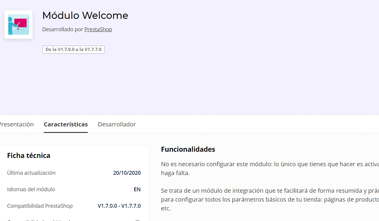

El módulo no sirve de mucho, lo puedes desactivar o borrar si quieres. Si lo quieres tener por algo, instálate en local la versión de Prestashop que estés usando, y coge la carpeta del módulo de welcome y la sustituyes por la que tienes hora mismo que te da error, a ver si te soluciona el problema, aunque yo no me complicaría y lo dejaría desactivado o lo borraría directamente.

Ve a la carpeta modules, y busca la carpeta welcome, que es la carpeta del módulo, edita el nombre de la carpeta welcome y ponle por ejemplo una barra baja, que quede así: welcome_  y luego vuelve a entrar al backoffice a ver si ya no te da error.
