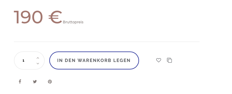

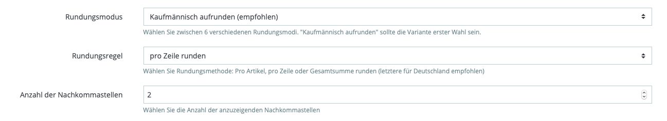

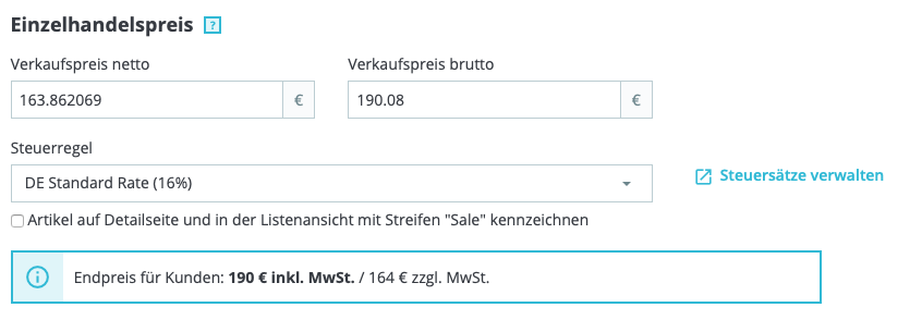

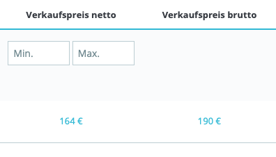

StHl Posted November 13, 2020 Share Posted November 13, 2020 Hallo, wir erstellen gerade unseren neuen Shop mit PrestaShop 1.7. Leider haben wir nun ein Problem bzgl. dem angezeigten Preis im Frontend. (Ich weiß zu diesem Thema gab es schon öfter einen Beitrag nur leider habe ich dort noch keine Lösung gefunden.) Wir haben den Preis bei "Bruttopreis" mit zwei Dezimal-Stellen angeben z.B. 190.08€. Wenn man den Artikel nochmal bearbeitet passt der Preis auch noch. (siehe Anhang) In der Artikelübersicht und im Frontend wird der Preis allerdings ohne Dezimal-stellen angezeigt also 190€. (siehe Anhang) Ich weiß nicht woran das liegen könnte. Die Grundeinstellungen zum Preis müssten alle richtig sein. (siehe Anhang) Und im Demo-Theme werden die Preise auch mit Dezimalstellen angezeigt. Ich hoffe mir kann jemand helfen. Vielen Dank schon mal! Gruß Link to comment Share on other sites More sharing options...

StHl Posted November 26, 2020 Author Share Posted November 26, 2020 Okay danke! Ich habe jetzt die Lösung gefunden, damit die Dezimalstellen angezeigt werden. Man muss in der Datenbank die Tabelle "ps_currency" bearbeiten und in der Spalte "precision" eine 2 einsetzen. Und schon werden die Dezimalstellen vom Preis angezeigt. Link to comment Share on other sites More sharing options...
