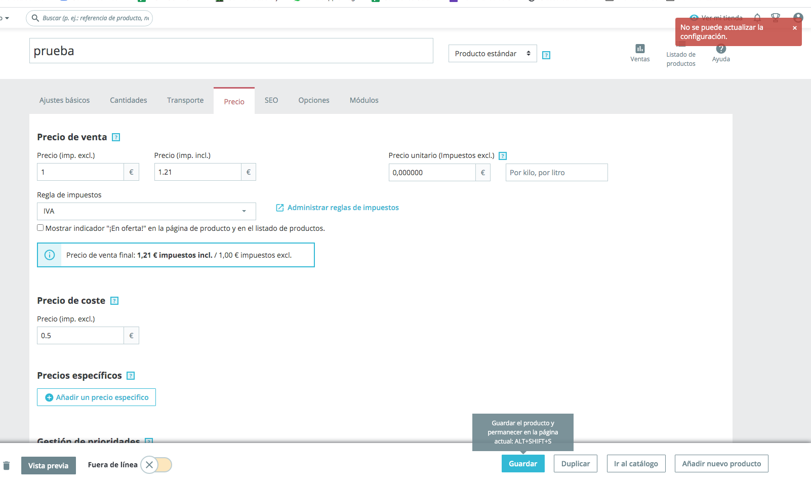

Luis-prestashop Posted November 12, 2020 Share Posted November 12, 2020 (edited) Buenas, no puedo crear nuevos productos pero si duplicarlos. Cuando creo un producto nuevo todo parece bien pero me marca como error en la pestaña "precio2 pero dentro de ese apartado no marca ninguna casilla con error. He probado a rellenar todas las casillas pero no he conseguido ningún resultado. Sin embargo si duplico un producto si que me deja crearlo y con las mismas casillas rellenas en precio que al intentar crearlo. La versión es 1.7.6.8 Espero podáis ayudarme. Muchas Gracias!. Edited November 16, 2020 by Luis-prestashop (see edit history) Link to comment Share on other sites More sharing options...

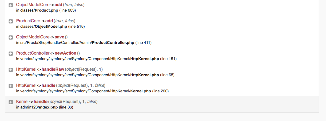

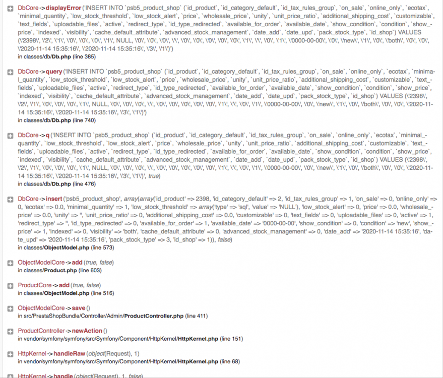

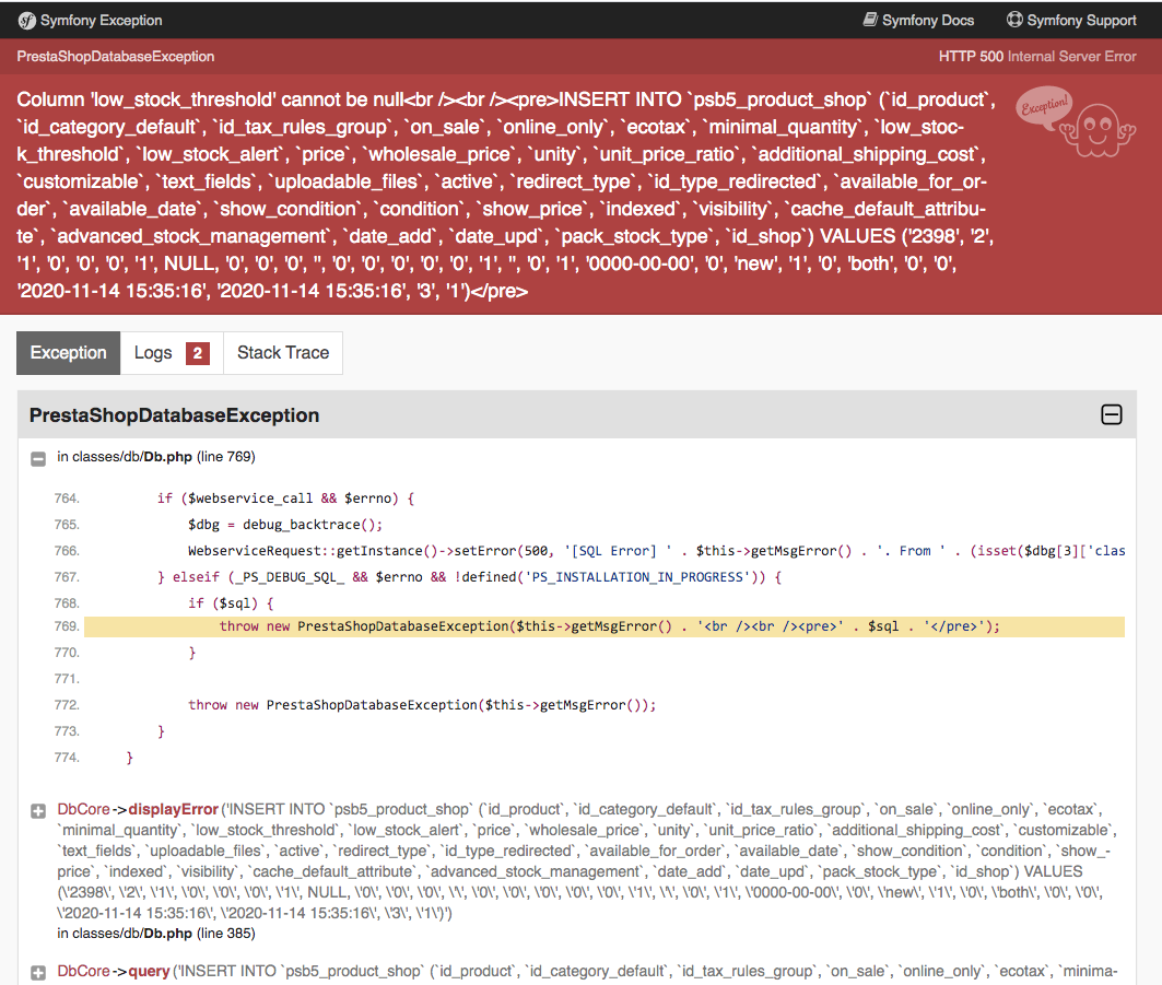

Luis-prestashop Posted November 14, 2020 Author Share Posted November 14, 2020 Gracias por contestar kouty_80, perdona pero soy nuevo en el foro,¿ te refieres al error que da al intentar crear un producto con el "modo depuración" activado? No me da la opción a crear un producto, en cuanto le doy a nuevo me aparecen todos estos errores. Adjunto imágenes. Gracias. Link to comment Share on other sites More sharing options...

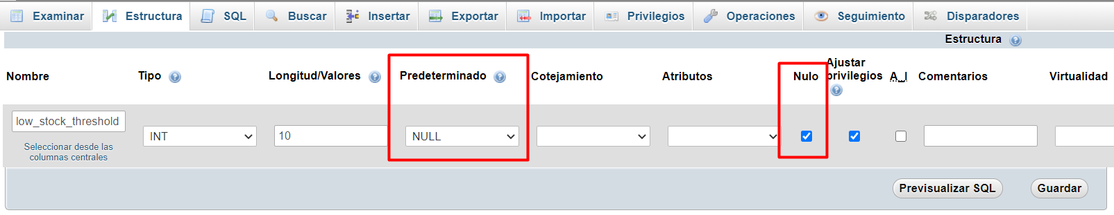

kouty_80 Posted November 14, 2020 Share Posted November 14, 2020 10 minutes ago, Luis-prestashop said: Gracias por contestar kouty_80, perdona pero soy nuevo en el foro,¿ te refieres al error que da al intentar crear un producto con el "modo depuración" activado? No me da la opción a crear un producto, en cuanto le doy a nuevo me aparecen todos estos errores. Adjunto imágenes. Gracias. No sé si puede ser un bug de la nueva versión de Prestashop, pero ahí te estás diciendo que hay un campo de la base de datos, low_stock_thresold, que está intentando guardar como null pero no admite null como valor. Para salir del paso, haz una cosa. Métete en tu Phpmyadmin que imagino que será el gestor de base de datos que tengas. Lo primero de todo y más importante, haz una exportación de tu base de datos, sólo por seguridad, por si acaso te equivocas en algo, que puedas volver para atrás. Luego busca la tabla psb5_product_shop y da un click sobre ella En la parte de arriba, dale a Estructura Busca en el listado de campos que te aparece el campo low_stock_thresold y en la parte derecha, dentro de la fila de dicho campo, dale a Cambiar Mira que el valor predeterminado sea null y que esté marcada la casilla de Nulo Si no está marcado lo de Nulo, márcalo, y dale a Guardar. Con eso, ese campo aceptará valores NULL y ya no te debería dar ese error al menos. Prueba y me dices. Link to comment Share on other sites More sharing options...
Luis-prestashop Posted November 16, 2020 Author Share Posted November 16, 2020 Perfecto, muchas gracias kouty_80 por tu ayuda. Solucionado. Link to comment Share on other sites More sharing options...
