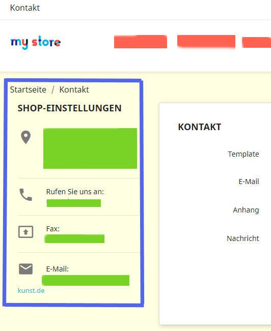

uusk Posted November 12, 2020 Share Posted November 12, 2020 (edited) Hallo, ich hätte gerne die Shopeinstellungen im Nav 1 entfernt. Siehe Bild, blaue Umrandung, breadcrumb soll aber bleiben (hab ich falsch markiert). Ich könnte die "ps_contactinfo-rich.tpl" leeren, also alles löschen, oder den Block "left_column" aus der "layout-both-columns.tpl" entfernen (könnte unter Umständen aber andere Layouts beeinflussen). Gibt es eine elegante Lösung, also beste Lösung bzw. richtige Lösung, zum Beispiel über das BO oder so? Danke und Gruß Edited November 14, 2020 by uusk (see edit history) Link to comment Share on other sites More sharing options...
JBW Posted November 13, 2020 Share Posted November 13, 2020 13 hours ago, uusk said: Ich könnte die "ps_contactinfo-rich.tpl" leeren Das ist meiner Meinung nach die richtige Lösung. Alternativ und schneller könntest du den Block per CSS verstecken, dann werden die Infos weiterhin von Google erkannt. Link to comment Share on other sites More sharing options...
uusk Posted November 13, 2020 Author Share Posted November 13, 2020 JBW DANKE! Ich habe eben rausgefunden, dass es über: Design -> Tempalte und Logo --> Layout wählen (dann unter Kontakt) geht. Sorry, hätte intensiver suchen müssen, google, hatte das Thema erstmal nicht gefunden. Deine Lösung hat allerdings auch seinen Charme, da ich denke, SEO freundlich ist besser. Nochmals Danke!!! Link to comment Share on other sites More sharing options...

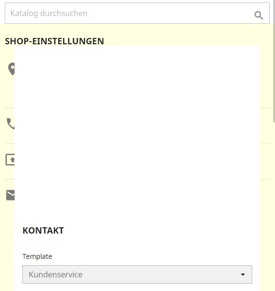

uusk Posted November 13, 2020 Author Share Posted November 13, 2020 Hab's grad ausprobiert im BO mit der Einstellung "Full-Width". Ist nicht vernünfig responsive, verdeckte Shopeinstellungen werden teilweise wieder sichtbar. Die bessere Varianten sind wohl entweder, wie JBW schrieb, über ein Style, oder die Datei "ps_contactinfo-rich.tpl" leeren. Link to comment Share on other sites More sharing options...
