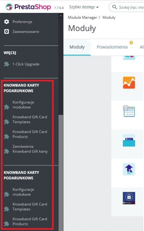

LastBell Posted November 11, 2020 Share Posted November 11, 2020 Witam. Prestashop 1.7.6.8 Dodaję moje pytanie w tym dziale gdyż może tu uda mi sie uzyskać pomoc. Chciałem zainstalować dla sprawdzenia ten moduł: https://www.knowband.com/prestashop-free-gift-card-manager Próbowałem 4 razy i nic na rożne sposoby, darowalem sobie juz. Teraz pojawil sie problem, a może nawet 2. Pierwszy to lewa kolumna panelu, w niej pojawił mi sie oto taki twór. przegladalem FTP i oczywiscie katalog modulu jest ale nie ma go widocznego w BO wiec nie moge go odinstalowac. Klikajac na jakaś zakładkę tego tworu to wychodzi mi blad 500. Drugi to natomiast moduł przelewy24. Czy zbiegiem okoliczności jest, ze właśnie teraz wywala mi błąd 500 podczas próby jego konfiguracji? Podczas zakupów i wyboru płatności wyskakuje komunikat "Niestety, nie istnieją żadne dostępne metody płatności." Prosze o pomoc. Link to comment Share on other sites More sharing options...
() Maciej () Posted November 12, 2020 Share Posted November 12, 2020 Patrząc na daty wydania modułu i wersję presty to wątpię, by ten moduł był pod Twoją wersję napisany poprawnie. Musisz mieć 2 środowiska. Produkcyjne, gdzie działa sobie sklep oraz testowe, gdzie wrzucasz różne rzeczy do testów. Powinieneś włączyć tryb debugowania i podać komunikaty błędów. Ogólnie jednym ze sposobów jest wywalenie ręcznie folderu z modułem z FTPa i sprawdzenie (po wyczyszczeniu cache przeglądarki np poprzez CTRL + F5), czy strona wyświetla się prawidłowo. Z płatnościami obstawiam, że moduł ten dodał nowe sposoby płatności, albo nadpisał istniejące. Stąd też pewnie w innych modułach są niezgodności po ID płatności i komunikat o braku form płatności. Najlepiej wejść w każdą formę płatności i zapisać ponownie jej konfigurację. Link to comment Share on other sites More sharing options...
LastBell Posted November 12, 2020 Author Share Posted November 12, 2020 (edited) On 11/12/2020 at 1:05 PM, () Maciej () said: Patrząc na daty wydania modułu i wersję presty to wątpię, by ten moduł był pod Twoją wersję napisany poprawnie. Musisz mieć 2 środowiska. Produkcyjne, gdzie działa sobie sklep oraz testowe, gdzie wrzucasz różne rzeczy do testów. Powinieneś włączyć tryb debugowania i podać komunikaty błędów. Ogólnie jednym ze sposobów jest wywalenie ręcznie folderu z modułem z FTPa i sprawdzenie (po wyczyszczeniu cache przeglądarki np poprzez CTRL + F5), czy strona wyświetla się prawidłowo. Z płatnościami obstawiam, że moduł ten dodał nowe sposoby płatności, albo nadpisał istniejące. Stąd też pewnie w innych modułach są niezgodności po ID płatności i komunikat o braku form płatności. Najlepiej wejść w każdą formę płatności i zapisać ponownie jej konfigurację. Co do modulu to napisali, ze kompatybilny tak zrozumialem. Oto co mam z debugowania. Jesli chodzi o wywalenie recznie nie ma klopotu, nic sie nie zmienilo ciagle w lewej kolumnie PA. Jesli kolejny raz zainstaluje to pojawi mi sie kolejna odslona tego tworu Co do platnoci to wyzerowalem ustawienia, pelne odinstalowanie i ponowna instalacja odmieniła wszystko teraz stoję krok dalej bo "Może to wynikać z problemów z siecią albo błędnego merchant ID." - i tu nie wiem co dalej. Moze serwis pomoże Edited November 13, 2020 by LastBell (see edit history) Link to comment Share on other sites More sharing options...
() Maciej () Posted November 13, 2020 Share Posted November 13, 2020 Namieszane strasznie tu jest. To że oni sobie piszą o kompatybilności modułu z 1.7.x to nie znaczy, że będzie kompatybilne. Już nie raz widziałem akcje, że programista pisze 1.7.x, a moduł jest kompatybilny tylko do wersji z dnia publikacji modułu, czyli np do 1.7.5, bo od 1.7.6 wprowadzono zmiany, które już sprawiają problemy. Doskonały przykład masz u siebie teraz. Na ostatnim screenie masz pełną lokalizację sklepu... zakryj to. Ja bym zrobił teraz pełną kopię sklepu, postawił drugi obok w tej samej wersji i z niego przeniósł sklep na czysty silnik ( o ile nie masz kopii ). Usuwanie tego twora i bajzlu jaki narobił będzie trwało dużo dłużej niż operacja przenoszenia. Link to comment Share on other sites More sharing options...
endriu107 Posted November 13, 2020 Share Posted November 13, 2020 Moduł możesz ręcznie usunąć z ftp, z menu możesz usunąć linki w bazie lub użyć jakiegoś modułu, są dostępne nawet darmowe https://mypresta.eu/modules/administration-tools/back-office-menu-manager.html 1 Link to comment Share on other sites More sharing options...
LastBell Posted November 13, 2020 Author Share Posted November 13, 2020 9 hours ago, () Maciej () said: Namieszane strasznie tu jest. To że oni sobie piszą o kompatybilności modułu z 1.7.x to nie znaczy, że będzie kompatybilne. Już nie raz widziałem akcje, że programista pisze 1.7.x, a moduł jest kompatybilny tylko do wersji z dnia publikacji modułu, czyli np do 1.7.5, bo od 1.7.6 wprowadzono zmiany, które już sprawiają problemy. Doskonały przykład masz u siebie teraz. Na ostatnim screenie masz pełną lokalizację sklepu... zakryj to. Ja bym zrobił teraz pełną kopię sklepu, postawił drugi obok w tej samej wersji i z niego przeniósł sklep na czysty silnik ( o ile nie masz kopii ). Usuwanie tego twora i bajzlu jaki narobił będzie trwało dużo dłużej niż operacja przenoszenia. Z rozsypanym menu poradzielem sobie instalujac modul, ktory polecil mi endriu107. teraz wizualnie juz mnie nie razi:) Czy adres sklepu, o ktorym mowiles mogl mi jakos zaszkodzic? Link to comment Share on other sites More sharing options...
