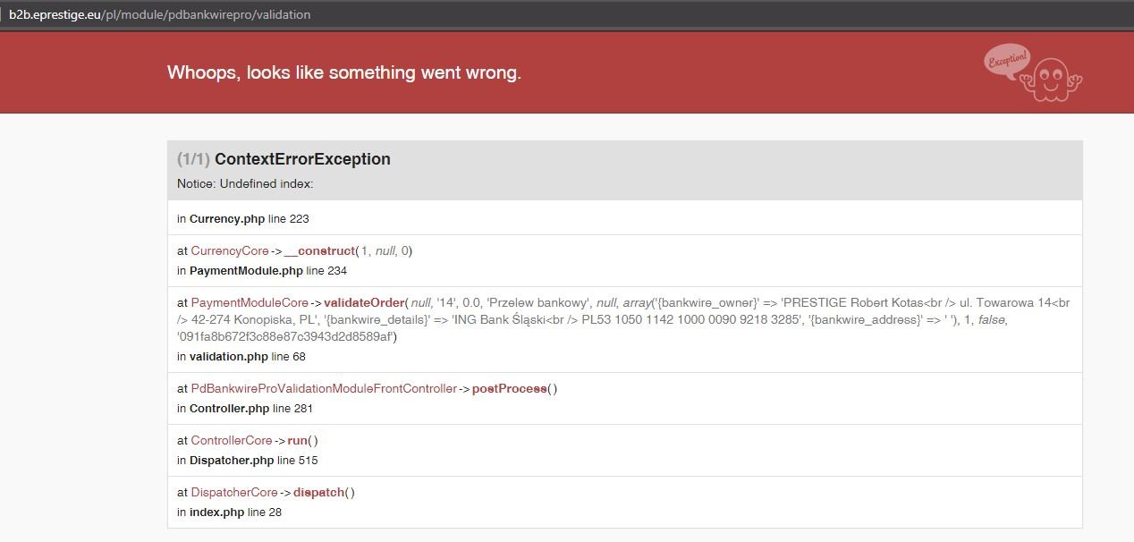

mam następujący problem - co któryś raz, podczas składania zamówienia zamiast podsumowania wyświetla mi się następujący komunikat:
"Nie można załadować koszyka lub złożono już zamówienie za pomocą tego koszyka"
Myślałem, że to wina używanego przeze mnie modułu do płatności, ale problem pojawia się bez względu na to jaką formę płatności wybiorę. No i co najważniejsze - występuje nie zawsze. Jakieś 6/10 razy.
Poniżej załączam screen z trybu debugowania. Wersja Presty to 1.7.6.7 - macie jakieś pomysły co może być przyczyną?
EDIT:
zauważyłem jeszcze jedną zależność - w momencie, gdy wszystko działa poprawnie, tj. sklep pokazuje mi planszę "Twoje zamówienie zostało potwierdzone" z podsumowaniem, to na panelu składają mi się dwa zamówienia...

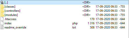

Mam tylko kilka katalogów, dorzucam zdjęcie w załączniku.
W katalogu modules mam tylko index.php, a w katalogu controllers/front mam plik OrderController.php - kod poniżej:
<?php
use PrestaShop\PrestaShop\Core\Foundation\Templating\RenderableProxy;
use PrestaShop\PrestaShop\Adapter\Product\PriceFormatter;
use PrestaShop\PrestaShop\Adapter\Cart\CartPresenter;
class OrderController extends OrderControllerCore
Edited by stomasz (see edit history)

@stomasz Właśnie zauważyłem że w innym wątku skorzystałeś z mojego kodu do ustawiania domyślnej waluty:
Jestem sobie w stanie wyobrazić że to właśnie ten kod jest problemem. Przeanalizuję go jeszcze raz i dam znać.
Mógłbyś też spróbować po prostu go zakomentować i sprawdzić czy bez tego kodu wszystko jest ok?
