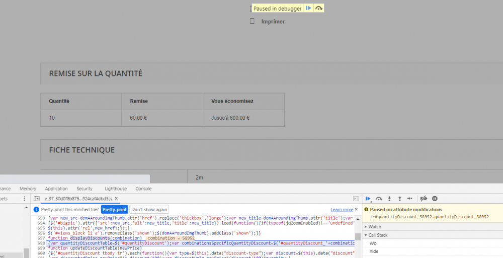

Thibaut_Com4 Posted November 10, 2020 Share Posted November 10, 2020 Bonjour à tous, Je fais appel à vous pour la première fois... et je vous remercie d'avance pour votre aide. J'ai un problème d'affichage sur mon site au niveau de la remise sur quantité. Comme vous pouvez le voir sur le lien ci-dessous... j'ai une remise qui apparait dans le tableau pour une quantité de 4. Il me manque les quantités 8 et les quantités 10. https://www.com4events.com/roll-up/152-comroll-eco-evolution-plastique-recycle.html J'ai constaté que "display:table-row" apparaissait bien pour une quantité de 4. En revanche pour la quantité de 8 et 10, il apparait "display: none" <tr id="quantityDiscount_58952" class="quantityDiscount_58952" data-real-discount-value="89,00 €" data-discount-type="amount" data-discount="40" data-discount-quantity="4" style="display: table-row;"><td> 4</td><td> 40,00 €</td><td>Jusqu'à 160,00 €</td></tr> <tr id="quantityDiscount_58952" class="quantityDiscount_58952" data-real-discount-value="79,00 €" data-discount-type="amount" data-discount="50" data-discount-quantity="8" style="display: none;"><td> 8</td><td> 50,00 €</td><td>Jusqu'à 400,00 €</td></tr> <tr id="quantityDiscount_58952" class="quantityDiscount_58952" data-real-discount-value="69,00 €" data-discount-type="amount" data-discount="60" data-discount-quantity="10" style="display: none;"><td> 10</td><td> 60,00 €</td><td>Jusqu'à 600,00 €</td></tr> Je souhaiterai savoir comment changer ce "display: none" par display: table-row pour les quantité 8 et 10 ? Quand je fais inspecter et que je le change manuellement... ça marche... mais ça ne reste pas... forcément puisqu'il faudrait que je e change sur mon site... mais où ? Merci d'avance de votre aide, Thibaut Link to comment Share on other sites More sharing options...
Thibaut_Com4 Posted November 10, 2020 Author Share Posted November 10, 2020 Pour info, quand je fais rafraichir la page, je vois de façon très rapide, les 3 lignes de remise sur quantité qui apparaissent... puis qui disparaissent pour n'en laisser qu'une... celle de quantité 4 uniquement. Link to comment Share on other sites More sharing options...

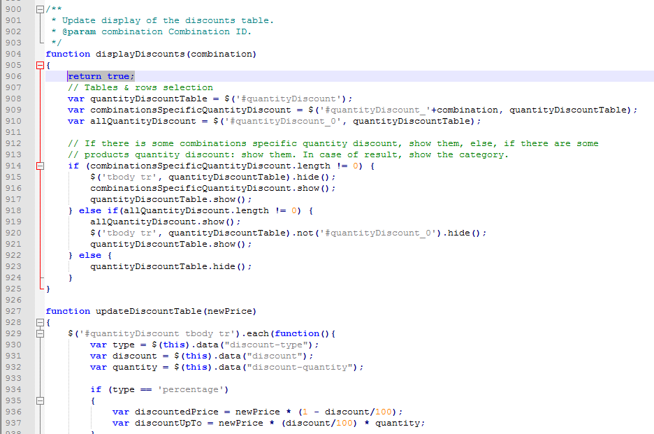

Eolia Posted November 10, 2020 Share Posted November 10, 2020 c'est le javascript qui vous les passe en display:none * Update display of the discounts table. * @param combination Combination ID. */ function displayDiscounts(combination) { // Tables & rows selection var quantityDiscountTable = $('#quantityDiscount'); var combinationsSpecificQuantityDiscount = $('#quantityDiscount_'+combination, quantityDiscountTable); var allQuantityDiscount = $('#quantityDiscount_0', quantityDiscountTable); // If there is some combinations specific quantity discount, show them, else, if there are some // products quantity discount: show them. In case of result, show the category. if (combinationsSpecificQuantityDiscount.length != 0) { $('tbody tr', quantityDiscountTable).hide(); combinationsSpecificQuantityDiscount.show(); quantityDiscountTable.show(); } else if(allQuantityDiscount.length != 0) { allQuantityDiscount.show(); $('tbody tr', quantityDiscountTable).not('#quantityDiscount_0').hide(); quantityDiscountTable.show(); } else { quantityDiscountTable.hide(); } } Link to comment Share on other sites More sharing options...

Eolia Posted November 10, 2020 Share Posted November 10, 2020 function displayDiscounts(combination) { return true; .... reste du code } dans le product.js de votre thème Link to comment Share on other sites More sharing options...

Thibaut_Com4 Posted November 10, 2020 Author Share Posted November 10, 2020 J'ai bien ajouté le code ci-dessous dans product.js mais il ne se passe rien. * Update display of the discounts table. * @param combination Combination ID. */ function displayDiscounts(combination) { return true; // Tables & rows selection var quantityDiscountTable = $('#quantityDiscount'); var combinationsSpecificQuantityDiscount = $('#quantityDiscount_'+combination, quantityDiscountTable); var allQuantityDiscount = $('#quantityDiscount_0', quantityDiscountTable); // If there is some combinations specific quantity discount, show them, else, if there are some // products quantity discount: show them. In case of result, show the category. if (combinationsSpecificQuantityDiscount.length != 0) { $('tbody tr', quantityDiscountTable).hide(); combinationsSpecificQuantityDiscount.show(); quantityDiscountTable.show(); } else if(allQuantityDiscount.length != 0) { allQuantityDiscount.show(); $('tbody tr', quantityDiscountTable).not('#quantityDiscount_0').hide(); quantityDiscountTable.show(); } else { quantityDiscountTable.hide(); } } Avez-vous une autre idée ? Link to comment Share on other sites More sharing options...
Eolia Posted November 10, 2020 Share Posted November 10, 2020 ben vous n'avez pas dû le mettre dans le bon fichier (votre thème ?) parce que le code d'origine est toujours présent et je ne vois pas le return true;: Link to comment Share on other sites More sharing options...

Eolia Posted November 10, 2020 Share Posted November 10, 2020 je ne sais pas ce que vous avez fait, je ne vous ai jamais dit de copier quoi que ce soit à la fin de ce fichier... Il suffit d'ajouter le return true; à la ligne 906 (dans la fonction qui existe déjà) Link to comment Share on other sites More sharing options...
Thibaut_Com4 Posted November 10, 2020 Author Share Posted November 10, 2020 Victoire !!! je suis désolé pour mon incompétence ! Je pensais qu'il fallait que j'insère tout ! Tout marche parfaitement maintenant ! Je vous remercie pour votre patience ! Bonne fin de journée, Link to comment Share on other sites More sharing options...
