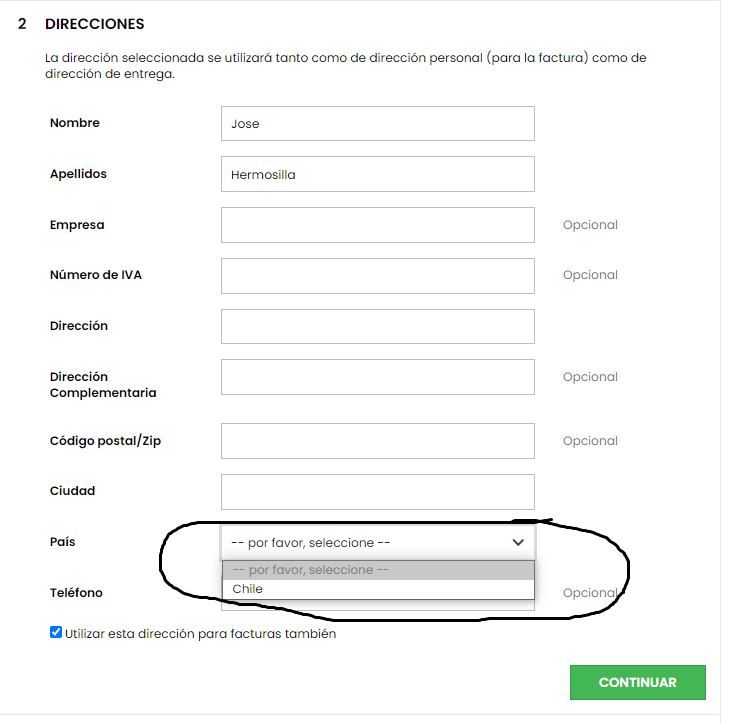

1 - Al pasar por caja, en direcciones,  tengo un comboBox con los paises. En este momento solo tengo uno (Chile), como puedo hacer para desaparecer esta opción y que por defecto aparezca mi país?

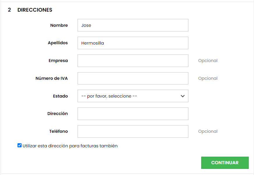

2 -  Tras seleccionar Chile, el formulario cambia y se ajusta a la configuración que realice en "Ubicaciones geográficas -> Países "
** Ver imagen 2. ( Creo que esto tampoco debería hacerlo ya que debería aparecer siempre como se ve en la imagen 2)

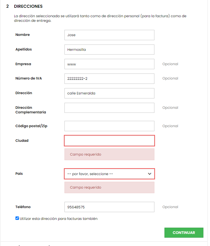

3 - Después de ingresar Los datos solicitados en el formulario y presionar continuar, me marca error el campo de ciudad y país

Hola JuanRojas, pude solucionar que aparezcan las zona y por defecto Chile... El problema estaba  en la tabla de ps_country ya que contenía mas de una configuración y tomaba otra por defecto, luego al seleccionar chile activaba la configuración de Chile. borre todas y deje solo Chile. Lo que no puedo Listar son las ciudades... En zonas tengo las regiones, en País Chile y en estados las ciudades.... Alguna idea? Saludos
