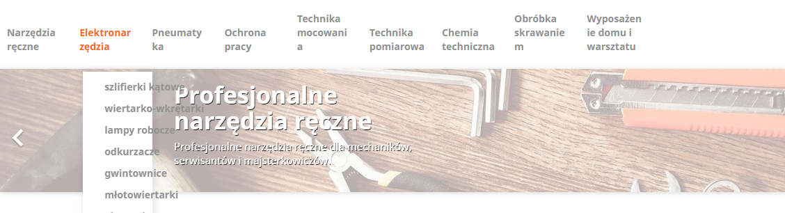

Witam
Jestem na etapie przeróbki podstawowego menu z classic theme. Moduł z menu został przypięty do displayFullWidthNavi dzięki czemu menu rozciągnięte jest na całą szerokość strony.
Potrzebuje je troszkę wycentrować jak również aby linki składające się z dwóch fraz np. Technika mocowania załamywał się w następujący sposób:
Technika mocowania => Technika
                                             mocowania
Która linia odpowiada w theme.css za modyfikacje tego menu? Czy tu trzeba pobawić się z szerokością li? tylko gdzie? Czy jakieś zawijanie tekstu?
Dzięki za pomoc

Prawie dobrze, tylko menu wysuwane też odziedziczyło szerokość, przez co pod menu nie ma pełnego tła 😕
Widok na class'y z menu rozwijanym:
.top-menu .sub-menu {
    box-shadow: 2px 1px 11px 2px rgba(0,0,0,.1);
    border: none;
    margin-left: .9375rem;
    width: inherit;
    min-width: inherit;
    z-index: 18;
    position: absolute;
#header .menu, #header .menu>ul>li {
    display: inline-block;
    position: relative;
.top-menu .sub-menu ul[data-depth="1"]>li {
    float: left;
    margin: 0 1.25rem;
    clear: both;
.menu > ul.top-menu > li {
    max-width: 100px;/*Przykład*/
.menu > ul.top-menu > li > a {
    word-wrap: break-word;
    white-space: normal;
Jak jeszcze mogę te menu (przymocowane w displayFullWidthNavi... ) mogę wyśrodkować?

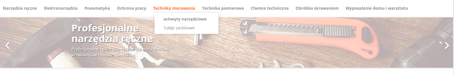

Aktualnie po zmianach to menu wygląda teraz tak: https://www.outletnarzedziowy.eu/
Odstęp pomiędzy ochrona pracy a technika mocowania jest też inny niż technika mocowania a technika pomiarowa, jak to zmienić?

On 11/6/2020 at 4:01 PM, rrataj said:
html #header .menu.js-top-menu {
    display: block;
    text-align: center;
To powinno pomóc.
I też tak stało się :)
A jeszcze pytanko czy odstęp pomiędzy menu a submenu to jest w padding czy w margin ustalany?
Bo jak najeżdżam na link np. : narzędzia ręczne to nie można przejść do menu rozwijanego
  • 0
Można to rozwiązać np. tak: (choć nie jest to rozwiązanie idealne i responsywne). Ogólnie to niestety trzeba by spojrzeć na JS i CSS tego modułu i przerobić funkcjonalność pod tego nowego hooka.
height: 70px;
vertical-align: top;
