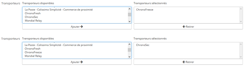

Pour les tests nous avons créé un produit frais et un produit sec.
Pour le produit frais nous rattachons le transporteur ChonoFreeze et pour le produit sec nous rattachons le transporteur ChronoSec :

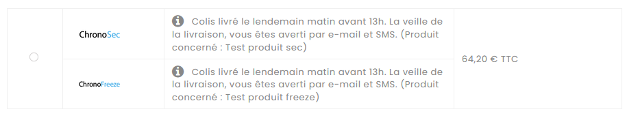

Au niveau de la commande dans le front office avec dans le panier un produit sec & frais, nous avons bien les deux transporteurs différents de sélectionnés :
Dans ce cas de figure tout fonctionne correctement !

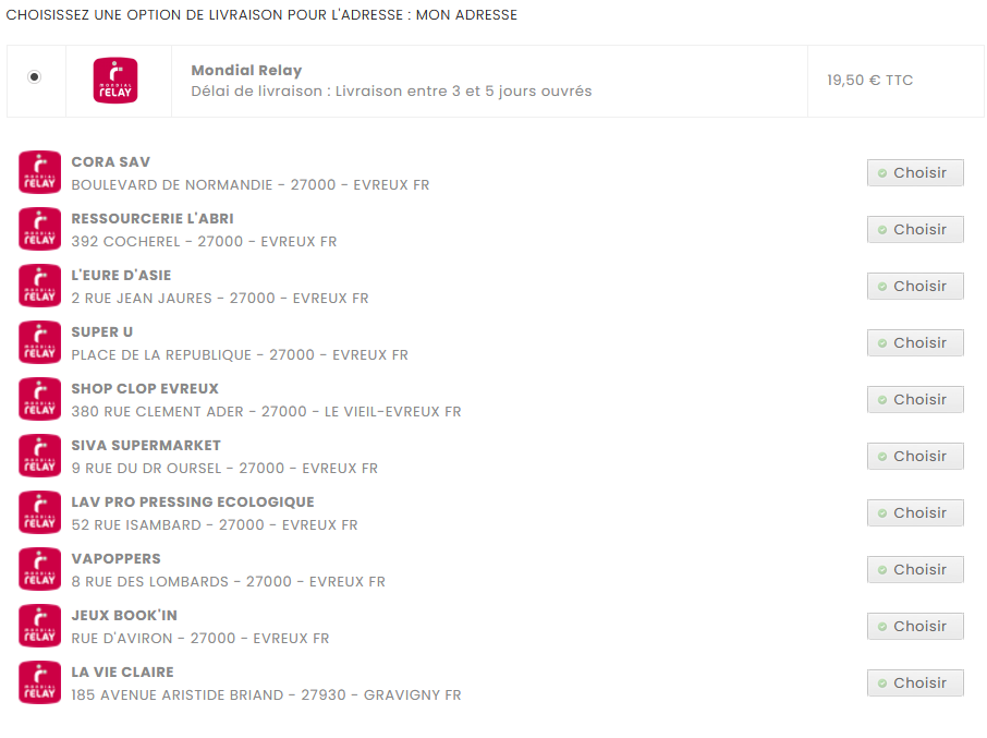

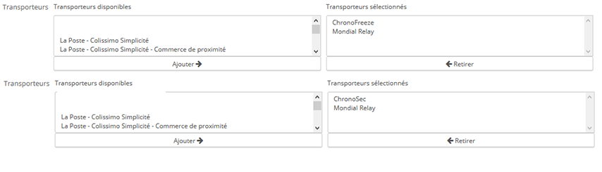

Pour ce nouveau test nous rattachons donc Mondial Relay aux produits en plus des transporteurs ChronoFresh & ChronoSec :
Cependant cette fois-ci lorsque nous faisons un test de commande nous avons uniquement la possibilité de sélectionner Mondial Relais aux niveau des option de livraison dans le front office :
La configuration pour avoir deux transporteurs sélectionné en même temps ne marche uniquement que si les produit ont qu'un seul mode de livraison rattaché à eux. A partir du moment où nous en rattachons plusieurs (que ce soit Mondial relais ou un transporteur personnalisé) nous n'avons plus les transporteurs ChronoSec & ChronoFreeze groupé qui apparaissent !
