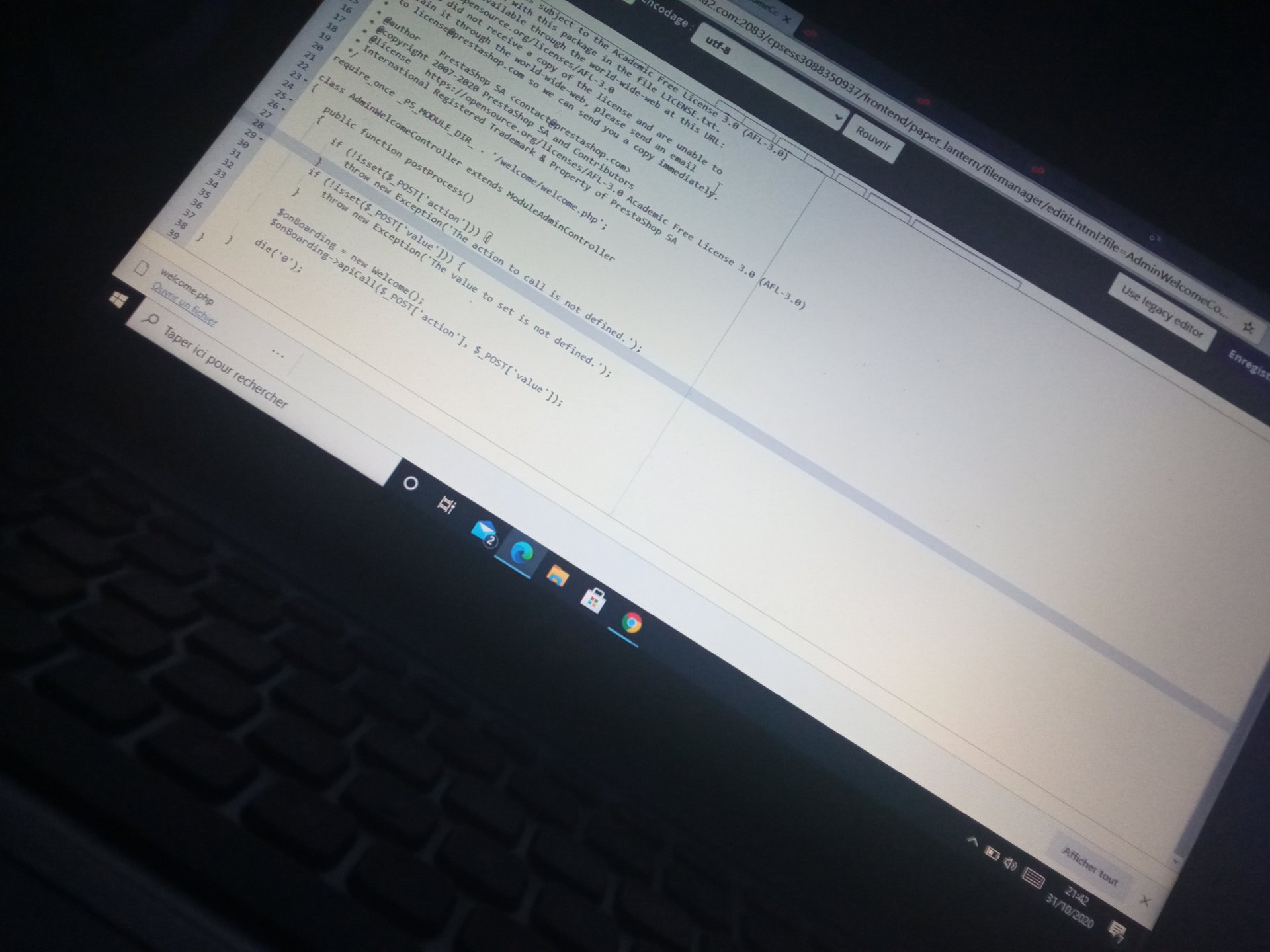

Bonsoir j'ai rencontré le même problème , et j'ai effectué les changements nécessaires j'ai changé la version PHP mais quand j'ouvre ma session back office une page m'a indiqué erreur 500 symphony à la ligne 27
Au niveau de module AdminController
Je ne sais pas comment je peux résoudre ce bug merci de m'aider

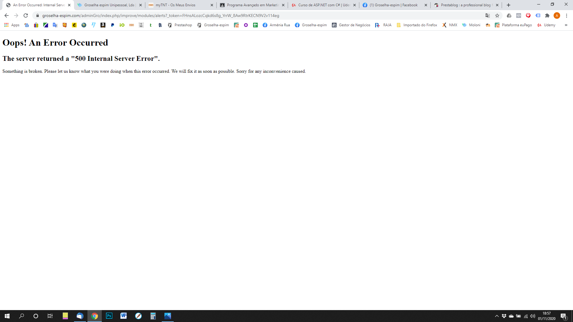

il y a 5 minutes, amal_webmaster a dit :
Bonjour,
front office fonctionnent.
mais backoffice "
Impossible de traiter cette demande via bibatic.com à l'heure actuelle.
HTTP ERROR 500"
comment je peut corrige ce problème stp
merci.
