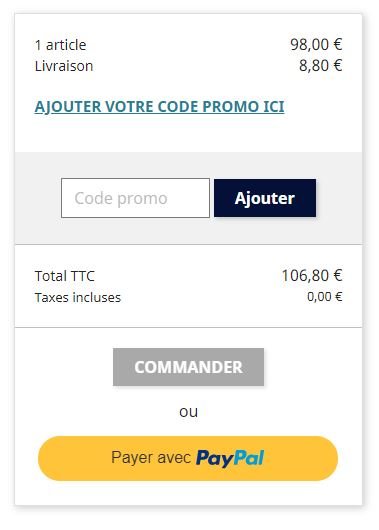

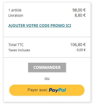

[email protected] Posted October 29, 2020 Share Posted October 29, 2020 (edited) Bonjour a la communauté. ma boutique tourne sur prestashop 1.7.5.2 avec le theme classic je souhaiterai au niveau du panier, avoir l'encart code promo plus visible, et donc par défaut ouvert. (au lieu de cliquer et d'ouvrir pour voir le champ Code promo) Avez vous une idée svp ? je suppose que cela doit se faire sur le CART.TPL mais pas sur. les photos en pièces jointes Merci de votre aide et bonne journée JP Edited October 29, 2020 by [email protected] (see edit history) Link to comment Share on other sites More sharing options...

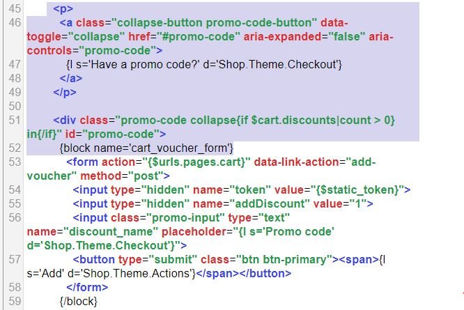

[email protected] Posted October 30, 2020 Author Share Posted October 30, 2020 Merci Mediacom87, je n'avais meme pas vu ce topic. Par contre voici mon fichier je ne trouve pas les memes infos. Merci pour ton aide Link to comment Share on other sites More sharing options...
Mediacom87 Posted October 30, 2020 Share Posted October 30, 2020 Vous ne pouviez pas connaitre mon astuce puisque je l'ai créé pour vous. Par contre comme je n'avez pas d'information de version j'ai utilisé la dernière version du template et non un vieux truc périmé comme vous semblez avoir sur votre site. Se sont les plaisirs non dissimulé de travailler sur cette 1.7 avec, à chaque micro version, des éléments clés qui changent, comme ici le design d'un simple bouton. Donc il faut adapter en essayant de deviner comme fonctionne le code javascript pour basculer d'un état à un autre. Les outil développeur vous aideront à identifier le change de classe qui doit s'opérer sur le lien. Link to comment Share on other sites More sharing options...
Mediacom87 Posted October 30, 2020 Share Posted October 30, 2020 aria-expanded="true" devrait faire l'affaire Link to comment Share on other sites More sharing options...
[email protected] Posted October 30, 2020 Author Share Posted October 30, 2020 2 hours ago, Mediacom87 said: aria-expanded="true" devrait faire l'affaire Merci encore pour ton aide. J'ai modifié comme suggéré plus haut, mais malheureusement cela ne fonctionne pas. j'ai juste modif aria-expanded="true" vider le cache, mais apres ajout au panier, le code promo reste toujours fermé. Merci pour ta précieuse aide JP Link to comment Share on other sites More sharing options...
Mediacom87 Posted October 30, 2020 Share Posted October 30, 2020 Vous n'avez fait que la moitié donc cela ne fonctionnera pas. Link to comment Share on other sites More sharing options...
[email protected] Posted November 2, 2020 Author Share Posted November 2, 2020 (edited) On 10/30/2020 at 7:33 PM, Mediacom87 said: Vous n'avez fait que la moitié donc cela ne fonctionnera pas. Merci bcp. cela fonctionne. Par contre j ai un rectangle rouge. quand j effectue le display sur la console j ai une alert ajax comment faire pour que cela fasse plus propre ? merci encore car c'est quand meme plus lisible la fenetre promo ouverte. Pour le moment j ai remis l ancien fichier, en attente de votre reponse Merci et bonne journée Edited November 2, 2020 by [email protected] modificatio (see edit history) Link to comment Share on other sites More sharing options...
