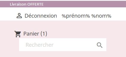

Arnaud P. Posted October 28, 2020 Share Posted October 28, 2020 Bonjour, J'ai 2 soucis qui impactent mon expérience client sur Le Monde d'Anna et Matteo. Le premier, tout bête, est l'absence de rafraichissement du panier, dont je n'ai trouvé aucune solution adaptée dans les topics déjà ouverts sur le sujet. Quand on clique sur un premier produit, la fenêtre pop demandant si le client veut commander ou continuer ses achats. Parfait, pas de souci. Le panier s'incrémente. Nikel ! Par contre, pour tout produit sélectionné ensuite, non seulement cette fenêtre ne pop plus mais en plus le panier ne s'incrémente pas. Du coup le client peut penser que ce n'est pas pris en compte, cliquer plein de fois et aller dans son panier pour voir le même article 10 fois. Dans le genre déceptif, ça picote... Second souci, qui ne fait pas pro sur le site... Quand on se connecte à son compte client, les champs dynamique %prénom% et %nom% ne fonctionnent plus. Sans qu'on ne sache pourquoi ! Dans la base client, les noms et prénoms sont bien renseignés et devraient donc être appelés. Sachant que nous n'avons rien modifié. Si quelqu'un d'affuté sur Prestashop peut nous aider à solutionner ces soucis. En plus s'il a un bébé on peut lui faire un cadeau Edit : Oups, info qui peut servir Hébergeur OVH Pas de cache activé Prestashop 1.7.1.2 (oui, on nous a dit de pas mettre à jour pour ne pas risque de tout péter dixit Webax) PHP 7.0.33 version mySQL 5.6.48-log Navigateur utilisé Chrome Link to comment Share on other sites More sharing options...

Arnaud P. Posted November 1, 2020 Author Share Posted November 1, 2020 Merci pour votre réponse. Toutefois cela ne fonctionne pas. Désactiver l'Ajax enlève juste la fenêtre qui pop pour demander si on veut continuer les achats ou commander. Mais le panier ne s'incrémente pas du tout. Avez-vous une idée pour les champs %prenom% et %nom% qui ne fonctionne pas? Je cherche également à créer un compte pour un client qui souhaite être revendeur afin de lui donner un prix réduit sur une catégorie définie. Mais quand je fais une règle de prix catalogue, il y a des disfonctionnements depuis son compte (il ne peut plus accéder au menu et ne peut avoir accès à la catégorie pourtant autorisée). Je dois faire quelque chose de mal? Comment puis-je faire pour que ce revendeur ait un accès à prix réduit à une catégorie de produits spécifiques? Merci ! Link to comment Share on other sites More sharing options...

Arnaud P. Posted January 25, 2021 Author Share Posted January 25, 2021 (edited) On 11/14/2020 at 9:19 PM, solsol69 said: Je dis peut etre une betise mais avez vous essayer en désactivant le module Pixel Facebook Rebonjour, Je vais refaire des tests, mais il semblerait que la désactivation du Pixel Facebook ait solutionné le problème! Merci ! Mais techniquement, la raison m'échappe... Du coup, cela veut dire que je dois définitivement me passer du pixel Facebook ? Je fais peu de pub, mais ça m'embête de ne pas pouvoir suivre leur impact sans le pixel. Par contre, je n'ai toujours pas de solution pour le problème de %prénom% et %nom% qui ne se mettent pas à jour dans les champs dynamiques du compte client Edited January 25, 2021 by Arnaud P. (see edit history) Link to comment Share on other sites More sharing options...
