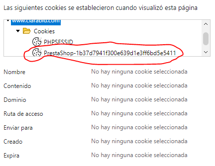

GRXinside Posted October 28, 2020 Share Posted October 28, 2020 hace 3 minutos, pedrolas dijo: Tengo la cache desactivada desde hace ya varios días, fue de lo primero que desactivé al detectar el problema sin embargo hoy mismo he tenido este problema con un cliente Estoy revisando y me crea e inicia la cuenta sin problema. Creo que el problema te viene de la cookie. Te recomiendo que le pongas una propia y que prestashop no genere alguna bajo su nombre. Consejo que te doy con el tema de las actualizaciones y que he tenido en cuenta con los años en prestashop. No actualices a no ser que sea extremadamente necesario para solucionar bugs que te afecten o cuestiones de seguridad. Yo en el pasado experimenté muchos problemas con prestashop y sus migraciones, hasta en su modulo no te aseguran que funcione correctamente. Ya me cuentas. Link to comment Share on other sites More sharing options...

pedrolas Posted November 27, 2020 Author Share Posted November 27, 2020 Hola, depues de un mes, creo que se puede dar este tema por solucionado, ya que después de los cambios realizados no he vuelto a tener ningun problema con el inicio de sesión. Solo apuntar por si le sirve a alguien, que previamente a los cambios indicados antes tambien desactivé un par de modulos que quiza tuvieron algo que ver; los modulos en cuestión eran: Google Analytics v2.3.4 - de PrestaShop Productos relacionados pro v2.3.9 - de MyPresta.eu pero no creo que estos modulos tuvieran mucho que ver con el problema que reportaba. En mi opinopn el tema venia por algun problema con las cookies, asi que es posible que el cambio de "comprobar la direccion de la ip de la cookie" creo que es el que me ha resuelto el problema. Un saludo y gracias a todos por vuestro interés. Link to comment Share on other sites More sharing options...
