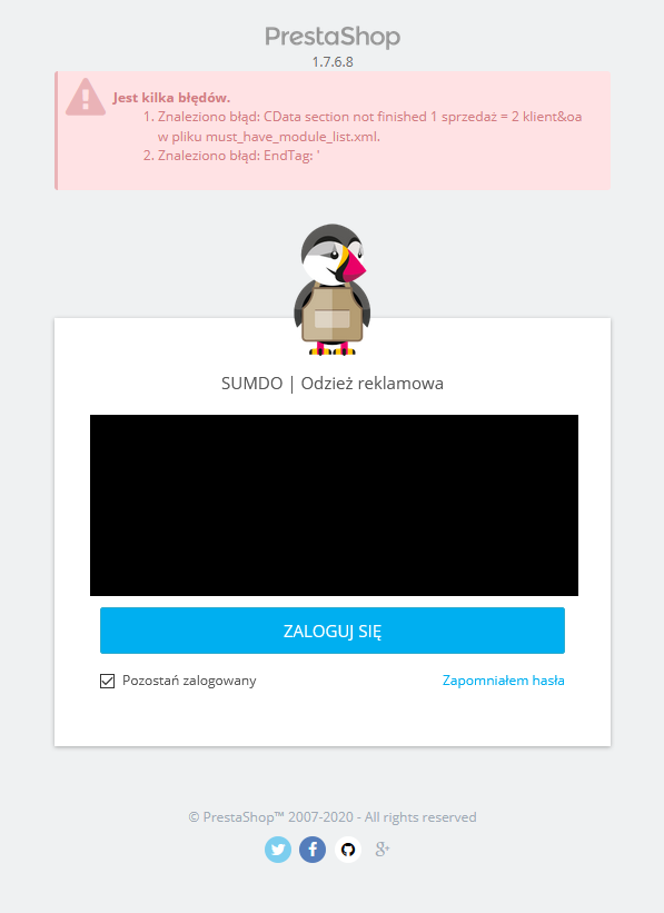

SUMDO Posted October 28, 2020 Share Posted October 28, 2020 Witam, jestem nowy i mam pewien problem. Otóż wyskoczył mi błąd: "Jest kilka błędów. Znaleziono błąd: CData section not finished 1 sprzedaż = 2 klient&oa w pliku must_have_module_list.xml. Znaleziono błąd: EndTag: " Ogromnie proszę o pomoc. Nie wiem, co robić, a chciałbym dalej pracować. Pozdrawiam Link to comment Share on other sites More sharing options...
0 endriu107 Posted October 28, 2020 Share Posted October 28, 2020 Coś poszło nie tak podczas generowania pliku, możesz go ręcznie usunąć z serwera wygeneruje się na nowo. 1 Link to comment Share on other sites More sharing options...
0 SUMDO Posted October 28, 2020 Author Share Posted October 28, 2020 Dzięki za odpowiedź ! Mam jednak ogromną prośbę, bo jestem całkowicie zielony w temacie. Co i jak miałbym konkretnie zrobić? Link to comment Share on other sites More sharing options...
0 endriu107 Posted October 28, 2020 Share Posted October 28, 2020 Musisz zalogować się na serwer klientem ftp w głównym katalogu sklepu wejść do folderu config > xml i tam usunąć plik must_have_module_list.xml 1 Link to comment Share on other sites More sharing options...

0 endriu107 Posted October 28, 2020 Share Posted October 28, 2020 Jeśli sklep masz zainstalowany lokalnie to w głównym katalogu sklepu powinieneś widzieć takie katalogi jak app, bin, cache, classess, config... i właśnie w tym katalogu config powinien być kolejny katalog xml a w nim wspomniany plik. Druga sprawa jeśli masz np. xampp najnowszy to upewnij się ze php masz w wersji 7.2 oszczędzi Ci to sporo kłopotów gdybyś miał wyższe. 1 Link to comment Share on other sites More sharing options...
