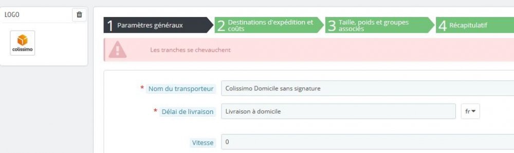

didine83 Posted October 27, 2020 Share Posted October 27, 2020 (edited) Je vais tenter d'être la plus concise possible. Ma version prestashop : 1.7.6.8 (dernière stable) Lorsque je veux apporter une modification à un transporteur à partir du menu "Livraison->transporteur", j'ai systématiquement un bug du type "Les tranches se chevauchent", que ce soit mondial relay ou colissimo. J'ai trouvé en ligne des astuces pour débloquer l'interface et avancer dans la correction. Lorsque je retente la modification, je retombe sur le même problème, comme si je n'avais jamais corrigé le formulaire. Quelqu'un aurait-il ce type de souci? svp, aidez-moi. J'accuse déjà un retard non négligeable avec tous les bugs rencontrés. Pour plus d'infos, captures d'écran en pièces jointes. Merci Edited October 27, 2020 by didine83 clarify my need (see edit history) Link to comment Share on other sites More sharing options...
Mediacom87 Posted October 30, 2020 Share Posted October 30, 2020 Bonjour, vous ne voyez réellement pas où les tranches se chevauchent ? 0 -> 0,5 0,0001 -> 0,25 pas besoin d'aller plus loin c'ets déjà problématique. donc faites tranches qui se suivent pas qui se chevauche. Punaise toutes les tranches sont délirantes. Link to comment Share on other sites More sharing options...
didine83 Posted October 31, 2020 Author Share Posted October 31, 2020 (edited) On 10/30/2020 at 10:45 AM, Mediacom87 said: Bonjour, vous ne voyez réellement pas où les tranches se chevauchent ? 0 -> 0,5 0,0001 -> 0,25 pas besoin d'aller plus loin c'ets déjà problématique. donc faites tranches qui se suivent pas qui se chevauche. Punaise toutes les tranches sont délirantes. Expand D'abord, merci de m'avoir accordé un peu de votre temps. Lorsque je paramètre le transporteur, j'arrive bien au bout, jusqu'au bouton "terminer" de l'étape "récapitulatif". Mais lorsque je veux modifier le transporteur, Prestashop m'affiche ce qui est en captures. AUtant mieux dire, rien à avoir avec mon paramétrage précédent. Je tourne en boucle. Edited October 31, 2020 by didine83 (see edit history) Link to comment Share on other sites More sharing options...
