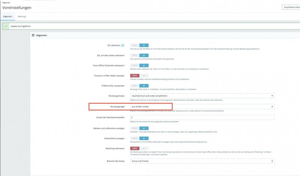

Tecc Posted November 2, 2020 Share Posted November 2, 2020 Ok, Zwischenfazit nach dem Testen mit mehreren unterschiedlichen Artikel in einem Warenkorb: Ich kann den Fehler zuverlässig reproduzieren! Wenn die Option unter "Shop-Einstellungen > Allgemein > Rundungsregel" auf "Gesamtsumme runden steht, tritt der Fehler auf sobald mehr als ein Artikel im Warenkorb liegt. Stellt man die Option auf "Pro Artikel runden", tritt dieses Problem nicht auf. 1 Link to comment Share on other sites More sharing options...
BeeJayF Posted November 2, 2020 Share Posted November 2, 2020 @Tecc - klasse EIngrenzung des Fehlers und smarter Workaround!! Funktioniert bei uns gut. Danke! Die Modul-Autoren sind da offenbar noch nicht so weit - man sucht den Fehler (in meinem Fall) noch bei den Einstellungen auf Seiten des PayPal Kontos. Link to comment Share on other sites More sharing options...
