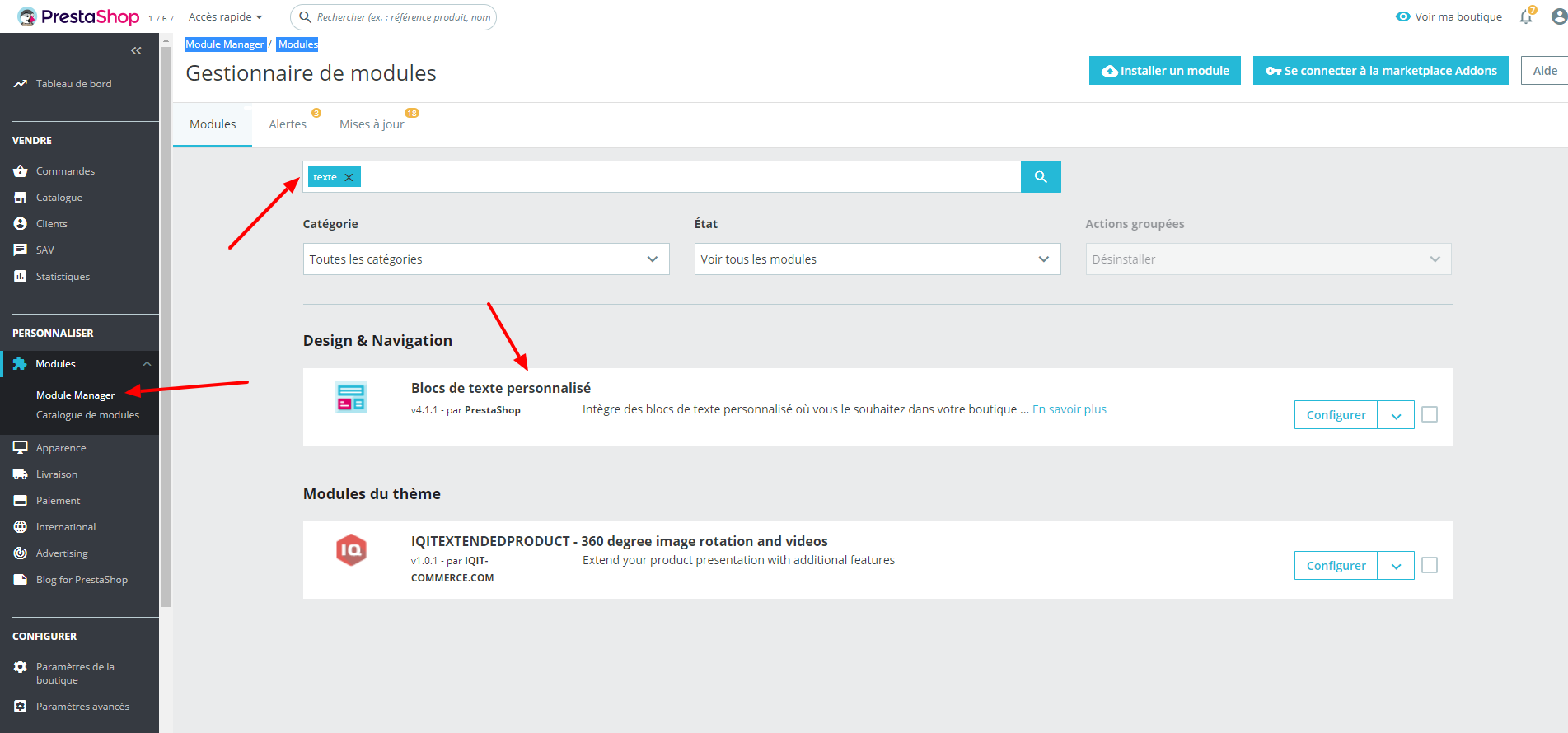

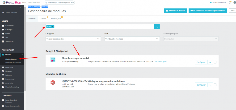

chti56 Posted October 26, 2020 Share Posted October 26, 2020 (edited) Bonjour, Il y a très longtemps que je n'ai plus utilisé Prestashop et je viens d'installer la toute dernière version disponible. Mon premier soucis est que je ne retrouve plus l'éditeur de la page d'accueil qui, semble-t-il, a été supprimé.. Comment faire alors pour placer un bloc de texte sur la page d'accueil ? Merci pour votre aide. JP Edited October 26, 2020 by chti56 Résolu (see edit history) Link to comment Share on other sites More sharing options...
solsol69 Posted October 26, 2020 Share Posted October 26, 2020 bonjour Avez vous regardé dans les modules Module Manager / Modules Il y a 2 heures, chti56 a dit : Comment faire alors pour placer un bloc de texte sur la page d'accueil ? Link to comment Share on other sites More sharing options...
