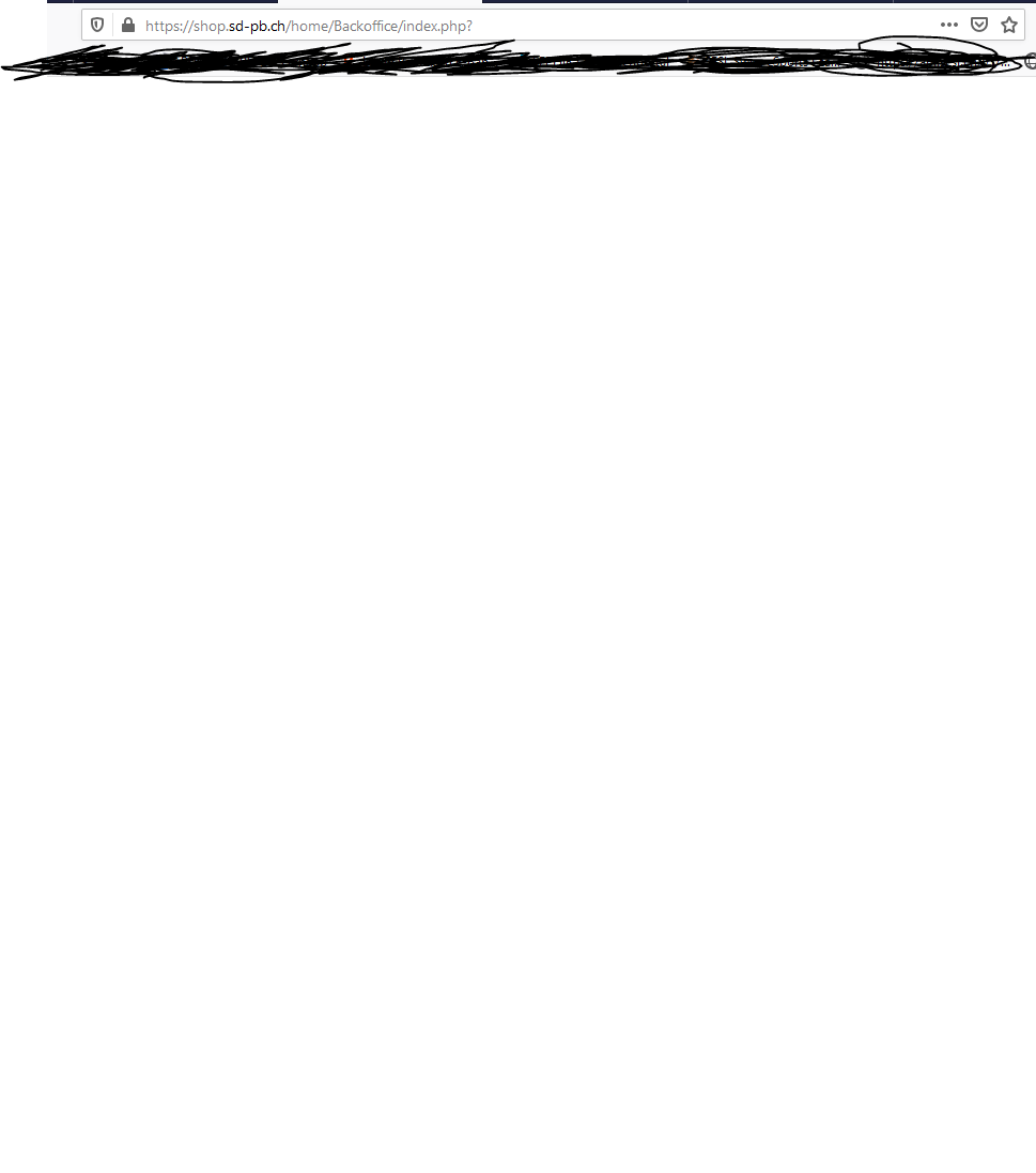

SD-PB Posted October 25, 2020 Share Posted October 25, 2020 Hey, Seit Heute ist mein Backoffice nur noch weiss und laded nicht. Jemand eine Idee woran dies liegt ? Grüsse SD-PB Link to comment Share on other sites More sharing options...

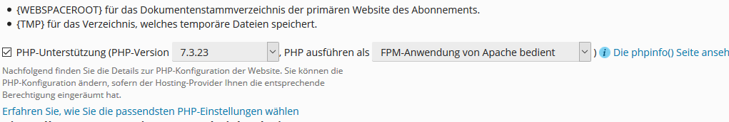

SD-PB Posted October 25, 2020 Author Share Posted October 25, 2020 (edited) 3 hours ago, Whiley said: Welche PS-Version hast du denn im Einsatz? Bis PS 1.7.6.8 ist Prestashop mit PHP bis max 7.2 kompatibel. Grüsse Whiley Habe Gestern mit Hilfe des One-Click Updater die neuste Version installiert. Update 16:06: Habe nun die PHP-Version 7.2.23 installiert und habe immenoch das selbe Problem. Edited October 25, 2020 by SD-PB (see edit history) Link to comment Share on other sites More sharing options...
Whiley Posted October 25, 2020 Share Posted October 25, 2020 Nach der Installation von von PHP 7.2.23 hast du alle Caches gelöscht? Link to comment Share on other sites More sharing options...
SD-PB Posted October 25, 2020 Author Share Posted October 25, 2020 28 minutes ago, Whiley said: Nach der Installation von von PHP 7.2.23 hast du alle Caches gelöscht? Ich nehme an du meinst das Cache des Shops. Das müsste man ja über die BackOffice Site löschen oder sehe ich das falsch? Link to comment Share on other sites More sharing options...
Whiley Posted October 25, 2020 Share Posted October 25, 2020 am besten löscht du den Cache manuell (über FTP Zugang): dazu den Ordner /var/cache umbenennen z.B. in var/cachexxx. Beim nächsten Aufruf wird das Cache-Verzeichnis dann neu generiert. Link to comment Share on other sites More sharing options...
