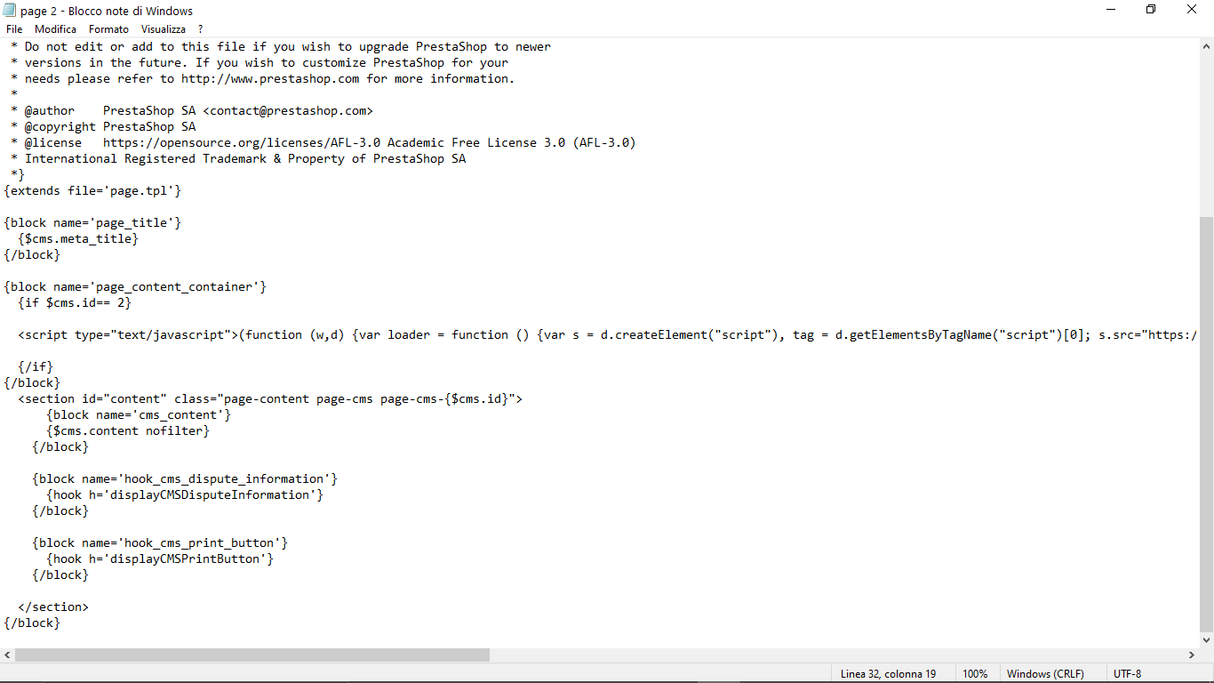

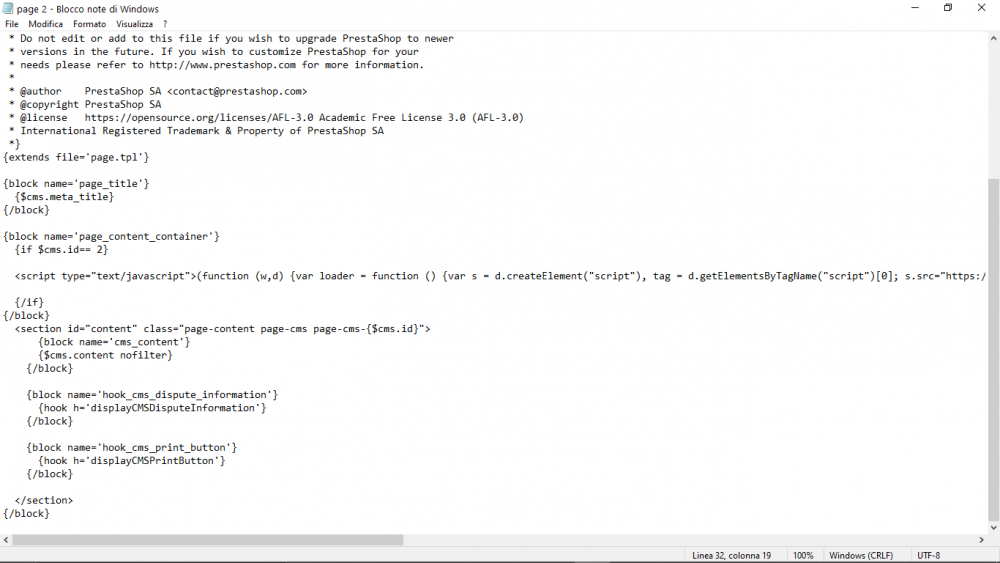

Fabry Posted October 24, 2020 Share Posted October 24, 2020 Allora folks vediamo di fare chiarezza Prima di tutto non puoi aggiungere codice js nel codice della pagina cms ma solo codice html il file in questione é tuotema/template/cms/page.tpl Ora tu devi aggiungerlo solo su una pagina cms e non tutte per cui devi scrivere anche una condizione {if $cms.id==iddellatuapaginacms} <script type="text/javascript" src="percorso-tuo-file-js"></script> {/if} dove aggiungerlo in quel file tpl? prova quá subito dopo l'apertura del blocco: {block name='page_content_container'} {if $cms.id==iddellatuapaginacms} //quá inserisci tutta la parte del "if" con il percorso etc etc.. <script type="text/javascript" src="percorso-tuo-file-js"></script> {/if} {/block} ciao Link to comment Share on other sites More sharing options...
OtticaBellizzi.it Posted October 24, 2020 Author Share Posted October 24, 2020 13 minuti fa, Fabry dice: Allora folks vediamo di fare chiarezza Prima di tutto non puoi aggiungere codice js nel codice della pagina cms ma solo codice html il file in questione é tuotema/template/cms/page.tpl Ora tu devi aggiungerlo solo su una pagina cms e non tutte per cui devi scrivere anche una condizione {if $cms.id==iddellatuapaginacms} <script type="text/javascript" src="percorso-tuo-file-js"></script> {/if} dove aggiungerlo in quel file tpl? prova quá subito dopo l'apertura del blocco: {block name='page_content_container'} {if $cms.id==iddellatuapaginacms} //quá inserisci tutta la parte del "if" con il percorso etc etc.. <script type="text/javascript" src="percorso-tuo-file-js"></script> {/if} {/block} ciao Eii ciao Fabry .. grazie della risposta!! ci provo subito Link to comment Share on other sites More sharing options...
OtticaBellizzi.it Posted October 24, 2020 Author Share Posted October 24, 2020 29 minuti fa, Fabry dice: Allora folks vediamo di fare chiarezza Prima di tutto non puoi aggiungere codice js nel codice della pagina cms ma solo codice html il file in questione é tuotema/template/cms/page.tpl Ora tu devi aggiungerlo solo su una pagina cms e non tutte per cui devi scrivere anche una condizione {if $cms.id==iddellatuapaginacms} <script type="text/javascript" src="percorso-tuo-file-js"></script> {/if} dove aggiungerlo in quel file tpl? prova quá subito dopo l'apertura del blocco: {block name='page_content_container'} {if $cms.id==iddellatuapaginacms} //quá inserisci tutta la parte del "if" con il percorso etc etc.. <script type="text/javascript" src="percorso-tuo-file-js"></script> {/if} {/block} ciao fabry mi fa pagina non trovata. dove sbaglio? Link to comment Share on other sites More sharing options...
Fabry Posted October 24, 2020 Share Posted October 24, 2020 {if $cms.id==2} Link to comment Share on other sites More sharing options...
OtticaBellizzi.it Posted October 24, 2020 Author Share Posted October 24, 2020 33 minuti fa, Fabry dice: {if $cms.id==2} mi continua dire pagina non trovata.. ma la parte html devo inserirla comunque? Link to comment Share on other sites More sharing options...
OtticaBellizzi.it Posted October 24, 2020 Author Share Posted October 24, 2020 40 minuti fa, Fabry dice: {if $cms.id==2} mi fa pagina non trovata a tutte le pagine CMS Link to comment Share on other sites More sharing options...

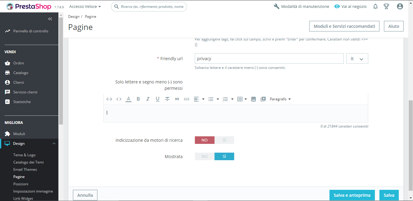

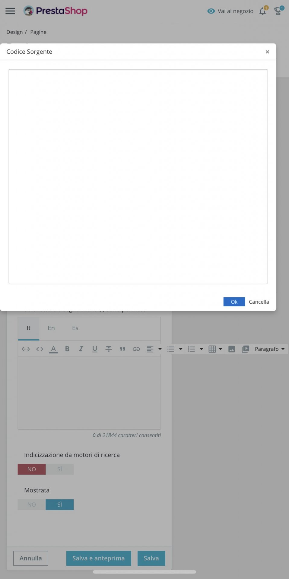

OtticaBellizzi.it Posted October 26, 2020 Author Share Posted October 26, 2020 Allora devo inserire questo testo: <a href="https://www.iubenda.com/privacy-policy/idmio" class="iubenda-white no-brand iubenda-embed" title="Privacy Policy ">Privacy Policy</a><script type="text/javascript">(function (w,d) {var loader = function () {var s = d.createElement("script"), tag = d.getElementsByTagName("script")[0]; s.src="https://cdn.iubenda.com/iubenda.js"; tag.parentNode.insertBefore(s,tag);}; if(w.addEventListener){w.addEventListener("load", loader, false);}else if(w.attachEvent){w.attachEvent("onload", loader);}else{w.onload = loader;}})(window, document);</script> in una pagina cms creata su prestashop. metto uno screen Link to comment Share on other sites More sharing options...
7bit Posted October 26, 2020 Share Posted October 26, 2020 ok allora nella pagina CMS metti solo questo codice HTML <a href="https://www.iubenda.com/privacy-policy/idmio" class="iubenda-white no-brand iubenda-embed" title="Privacy Policy ">Privacy Policy</a> mentre il codice js <script type..... lo dev mettere a mano nel file .tpl come ti ho già spiegato devi cercare il file .tpl del thema dove è presente il tag <head></head> sempre con il tag {literal} ovviamente. in questo modo il file js viene caricato dal thema mentre la pagina cms funziona per fatti suoi saluto Link to comment Share on other sites More sharing options...
OtticaBellizzi.it Posted October 26, 2020 Author Share Posted October 26, 2020 6 minuti fa, 7bit dice: ok allora nella pagina CMS metti solo questo codice HTML <a href="https://www.iubenda.com/privacy-policy/idmio" class="iubenda-white no-brand iubenda-embed" title="Privacy Policy ">Privacy Policy</a> mentre il codice js <script type..... lo dev mettere a mano nel file .tpl come ti ho già spiegato devi cercare il file .tpl del thema dove è presente il tag <head></head> sempre con il tag {literal} ovviamente. in questo modo il file js viene caricato dal thema mentre la pagina cms funziona per fatti suoi saluto ok allora la parte html la copio nella pagina cms su prestashop. mentre per la parte js , ho capito come devo aggiungerla, ma non ho capito bene su che file. ho trovato il file page.tpl ma è il file che comanda tutte le pagine cms. almeno cosi penso. Link to comment Share on other sites More sharing options...
7bit Posted October 26, 2020 Share Posted October 26, 2020 Just now, @nick.lucarelli said: ok allora la parte html la copio nella pagina cms su prestashop. mentre per la parte js , ho capito come devo aggiungerla, ma non ho capito bene su che file. ho trovato il file page.tpl ma è il file che comanda tutte le pagine cms. almeno cosi penso. no devi trovare il file che ha i tag che ti ho detto <head></head> Link to comment Share on other sites More sharing options...
OtticaBellizzi.it Posted October 26, 2020 Author Share Posted October 26, 2020 Adesso, 7bit dice: no devi trovare il file che ha i tag che ti ho detto <head></head> ma devo anche aggiungere l'id della pagina cms? perchè io voglio che compare solo su una pagina cms Link to comment Share on other sites More sharing options...
7bit Posted October 26, 2020 Share Posted October 26, 2020 2 hours ago, @nick.lucarelli said: ma devo anche aggiungere l'id della pagina cms? perchè io voglio che compare solo su una pagina cms perdona ma credo che tu non abbia molta conoscenza e dimestichezza di quello che devi fare ma soprattutto di come funziona prestashop e il sistema iubenda ribadisco, esegui le istruzioni che ho già scritto e non ti preoccupare del resto. Saluto Link to comment Share on other sites More sharing options...
OtticaBellizzi.it Posted October 26, 2020 Author Share Posted October 26, 2020 4 ore fa, 7bit dice: perdona ma credo che tu non abbia molta conoscenza e dimestichezza di quello che devi fare ma soprattutto di come funziona prestashop e il sistema iubenda ribadisco, esegui le istruzioni che ho già scritto e non ti preoccupare del resto. Saluto Ho capito!! Ma mi sapresti dire come trovare questo file? Non sono esperto ma un po so muovermi. grazie, Link to comment Share on other sites More sharing options...
Luca Posted October 26, 2020 Share Posted October 26, 2020 Allora Nick, ci sono diventato scemo anche io per trovare la soluzione, talmente semplice che neppure il team di Iubenda ha saputo spiegarmi (loro per non sbattersi consigliano il link diretto…). Allora, cerco di spiegarti come ho fatto io, e dovrebbe andare bene anche per il tuo tema: 1. nella cartella /themes/tuotema/templates/cms apri il file page.tpl 2. Inserisci il seguente codice: {if $cms.id==3} {literal} TUO CODICE DI IUBENDA {/literal} {/if} dove “3” è l’ID della tua pagina cms, come indicato in design/pagine nella colonna a sinistra, nella quale verrà caricato il codice. In questo modo alla fine il file page.tpl sarà: {extends file='page.tpl'} {block name='page_title'} {$cms.meta_title} {/block} {block name='page_content_container'} {if $cms.id==3} {literal} TUO CODICE DI IUBENDA {/literal} {/if} <section id="content" class="page-content page-cms page-cms-{$cms.id}"> {block name='hook_cms_dispute_information'} {hook h='displayCMSDisputeInformation'} {/block} {block name='hook_cms_print_button'} {hook h='displayCMSPrintButton'} {/block} </section> {/block} Ricarica la pagina cms e dovresti trovarti dentro il testo di Iubenda. A me ha funzionato... Link to comment Share on other sites More sharing options...
OtticaBellizzi.it Posted October 26, 2020 Author Share Posted October 26, 2020 11 minuti fa, Luca dice: Allora Nick, ci sono diventato scemo anche io per trovare la soluzione, talmente semplice che neppure il team di Iubenda ha saputo spiegarmi (loro per non sbattersi consigliano il link diretto…). Allora, cerco di spiegarti come ho fatto io, e dovrebbe andare bene anche per il tuo tema: 1. nella cartella /themes/tuotema/templates/cms apri il file page.tpl 2. Inserisci il seguente codice: {if $cms.id==3} {literal} TUO CODICE DI IUBENDA {/literal} {/if} dove “3” è l’ID della tua pagina cms, come indicato in design/pagine nella colonna a sinistra, nella quale verrà caricato il codice. In questo modo alla fine il file page.tpl sarà: {extends file='page.tpl'} {block name='page_title'} {$cms.meta_title} {/block} {block name='page_content_container'} {if $cms.id==3} {literal} TUO CODICE DI IUBENDA {/literal} {/if} <section id="content" class="page-content page-cms page-cms-{$cms.id}"> {block name='hook_cms_dispute_information'} {hook h='displayCMSDisputeInformation'} {/block} {block name='hook_cms_print_button'} {hook h='displayCMSPrintButton'} {/block} </section> {/block} Ricarica la pagina cms e dovresti trovarti dentro il testo di Iubenda. A me ha funzionato... Un'angelo sceso dal cielo!!! Grazie Millee..non so come sdebitarmi ora.. stavo uscendo pazzo da giorni...Grazie mille ancora Link to comment Share on other sites More sharing options...
Luca Posted October 27, 2020 Share Posted October 27, 2020 Una ca**ata, vero?! Ci ho perso dei giorni, e ne sono venuto a capo solo stasera... Adesso posto la situazione anche sul forum di Iubenda, visto che il loro supporto è quantomeno penoso. Lieto di esserti stato utile, buona notte! Link to comment Share on other sites More sharing options...
OtticaBellizzi.it Posted October 27, 2020 Author Share Posted October 27, 2020 6 minuti fa, Luca dice: Una ca**ata, vero?! Ci ho perso dei giorni, e ne sono venuto a capo solo stasera... Adesso posto la situazione anche sul forum di Iubenda, visto che il loro supporto è quantomeno penoso. Lieto di esserti stato utile, buona notte! si infatti na ca.... si fa schifo il supporto!! sei un grande comunque Link to comment Share on other sites More sharing options...
