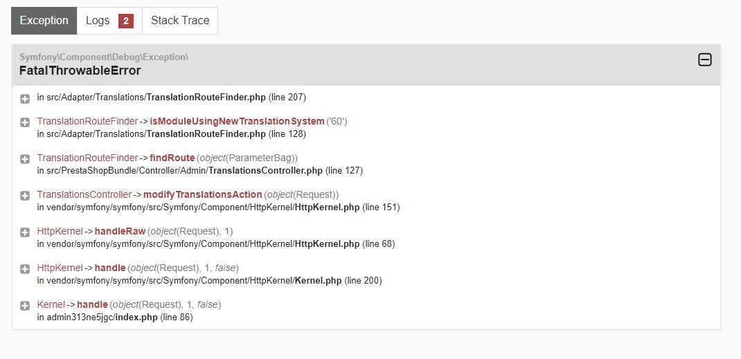

PF22 Posted October 22, 2020 Share Posted October 22, 2020 Salut à tous. J'ai un problème récurent de traductions sous Prestashop 1.7.6.1. En fait dans le BO lorsque je veux accéder aux traductions des modules j'ai un plantage "The server returned a "500 Internal Server Error"." En mode Debug j'ai bcp d'erreur mais rien sur un module en particulier. Et les logs CRITICAL 15:41:29 php Call to a member function isUsingNewTranslationSystem() on null INFO 15:41:29 php User Deprecated: Implementing "Symfony\Component\HttpKernel\DataCollector\DataCollectorInterface" without the "reset()" method is deprecated since Symfony 3.4 and will be unsupported in 4.0 for class "Csa\Bundle\GuzzleBundle\DataCollector\GuzzleCollector". CRITICAL 15:41:29 request Uncaught PHP Exception Symfony\Component\Debug\Exception\FatalThrowableError: "Call to a member function isUsingNewTranslationSystem() on null" at /var/www/monsite.fr/src/Adapter/Translations/TranslationRouteFinder.php line 207 Si vous avez une piste, d'avance merci. Link to comment Share on other sites More sharing options...
bluepanda Posted January 2, 2021 Share Posted January 2, 2021 Salut PP2607, J'ai exactement le même souci. As-tu pu régler ton problème ? Voici une capture de mon prestashop 1.7.6.1 Link to comment Share on other sites More sharing options...

bluepanda Posted January 2, 2021 Share Posted January 2, 2021 Bonjour Mediacom87, Merci de ton aide. J'ai pu réglé le bug que j'avais. Le problème venait du module "re Captcha". Je l'ai supprimé et réinstallé Meilleurs salutations Stéph. 2 Link to comment Share on other sites More sharing options...
