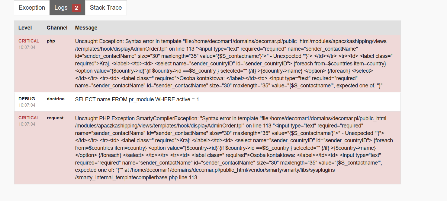

0 DecoMarLub Posted October 21, 2020 Author Share Posted October 21, 2020 Link to comment Share on other sites More sharing options...

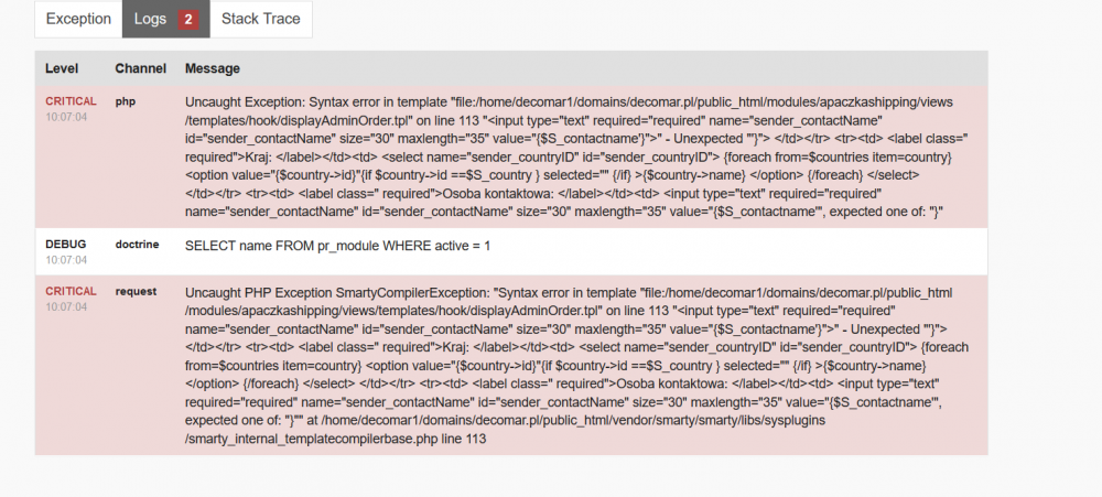

0 DecoMarLub Posted October 21, 2020 Author Share Posted October 21, 2020 wyłączyłem moduł apaczki i udało się wejsc w zamówienie. Ale czy tylko to było nie tak? Link to comment Share on other sites More sharing options...

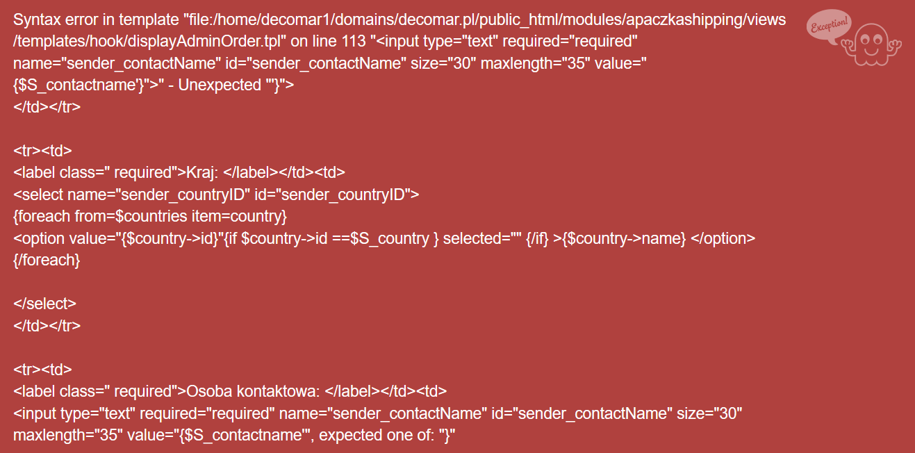

0 endriu107 Posted October 21, 2020 Share Posted October 21, 2020 W pierwszym screenie widać konkretnie że błąd jest w .{$S_contactname} zdaje się że jest tam niepotrzebny znak ' tak samo niżej ten sam błąd z niepotrzebnym znakiem i chyba brakuje klamry zamykającej. Możesz to samemu poprawić. Natomiast sugeruję również zgłosić to autorowi modułu żeby wdrożył poprawki. Link to comment Share on other sites More sharing options...
