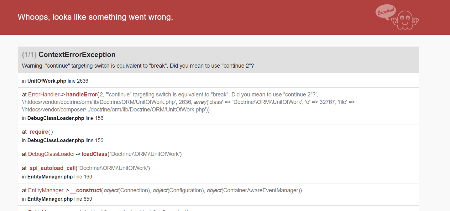

Franck18 Posted October 18, 2020 Share Posted October 18, 2020 Bonjour, J'ai mis le site en mode debug et depuis le tableau de bord n'est plus accessible. Si vous connaissez une solution ? Merci d'avance. Link to comment Share on other sites More sharing options...
Manu-41 Posted October 18, 2020 Share Posted October 18, 2020 (edited) Enleve le mode début depuis ton ftp, sur la 1.7 j ai eu le même souci avec la 1.7.6.7 Edited October 18, 2020 by Manu-shop (see edit history) Link to comment Share on other sites More sharing options...

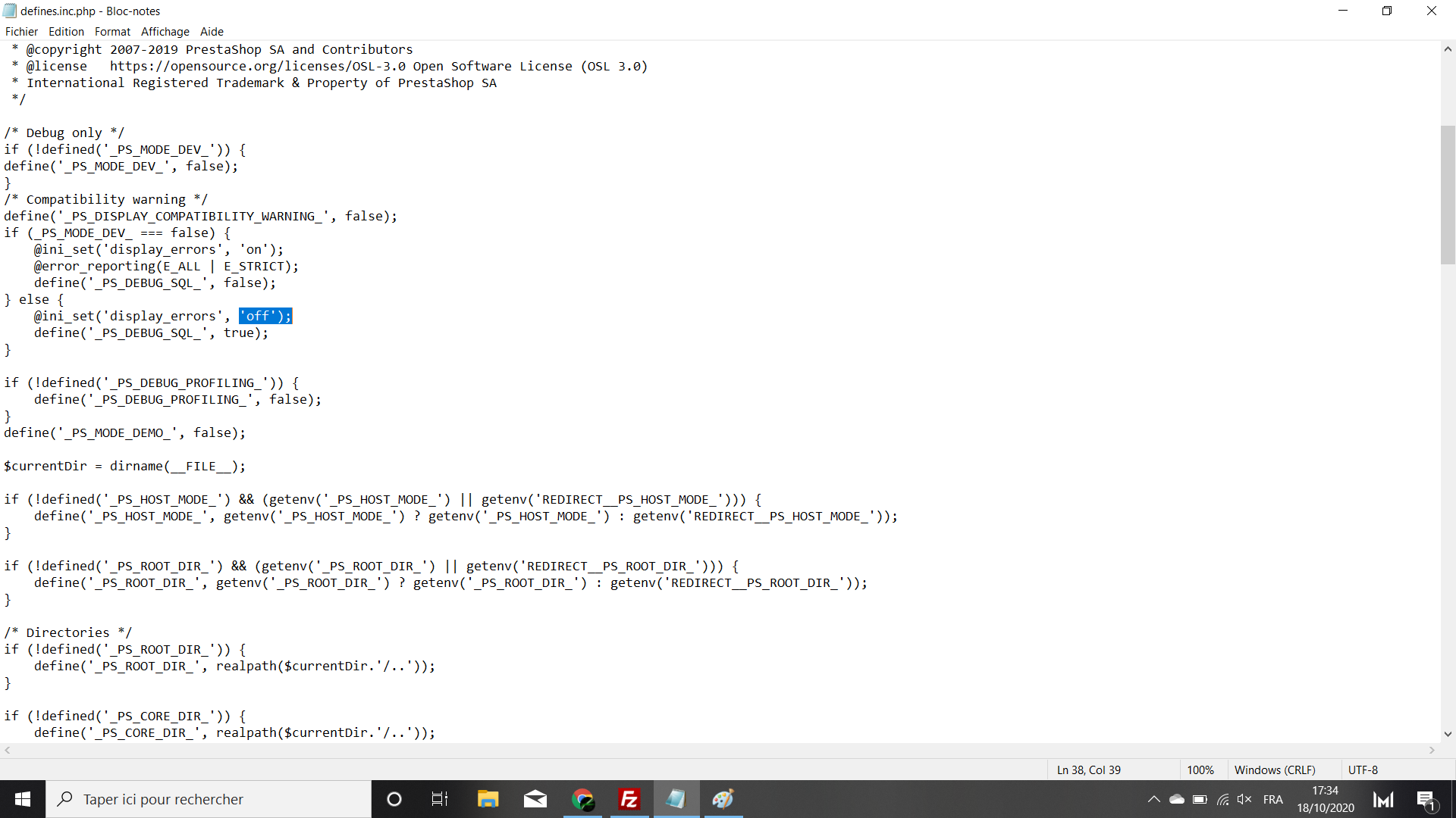

Franck18 Posted October 18, 2020 Author Share Posted October 18, 2020 je sais pas comment faire, il faut modifier le ficher mais ou ? Link to comment Share on other sites More sharing options...
Franck18 Posted October 18, 2020 Author Share Posted October 18, 2020 c'est bon j'avais pas éditer le ficher Link to comment Share on other sites More sharing options...
Franck18 Posted October 18, 2020 Author Share Posted October 18, 2020 Pour ce qui rencontrons le même problème : fichier dans config "defines.inc.php" et éditez le et remplacer la ligne: define('_PS_MODE_DEV_', false); par: define('_PS_MODE_DEV_', true); Link to comment Share on other sites More sharing options...
