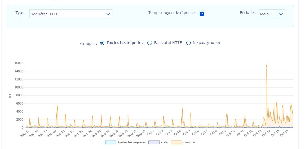

ikaris Posted October 16, 2020 Author Share Posted October 16, 2020 (edited) sur 1 mois on voit que depuis le 14 octobre c'est la cata. Edited October 16, 2020 by ikaris (see edit history) Link to comment Share on other sites More sharing options...

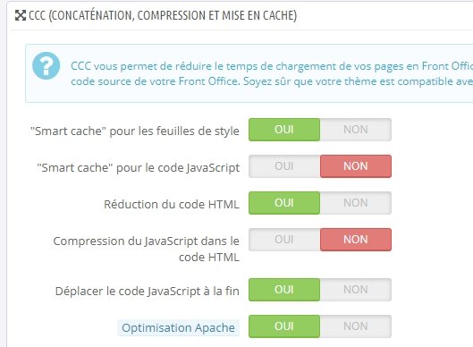

Eolia Posted October 16, 2020 Share Posted October 16, 2020 Vous n'auriez pas installé un module de transport genre envoimoinscher/boxtal ? Car votre site ne rame que l'orsqu'il y a des produits au panier. Vos css et js ne sont pas compressés non plus... 1 Link to comment Share on other sites More sharing options...
ikaris Posted October 16, 2020 Author Share Posted October 16, 2020 (edited) Bonjour Eolia Merci pour beaucoup pour votre aide. Non, j'ai touché à aucun module, rien installé non plus, ni fait de mises à jour de modules. Pas touché non plus aux caches et à la compression depuis des mois et ça fonctionnait bien comme ça. Vous pensez que ça a un lien avec le panier ? Ca arrive pourtant même à ceux qui visitent le site pour la première fois dès la page d'accueil... Mais de façon aléatoire. Edited October 16, 2020 by ikaris (see edit history) Link to comment Share on other sites More sharing options...

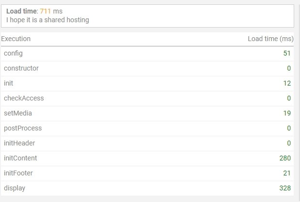

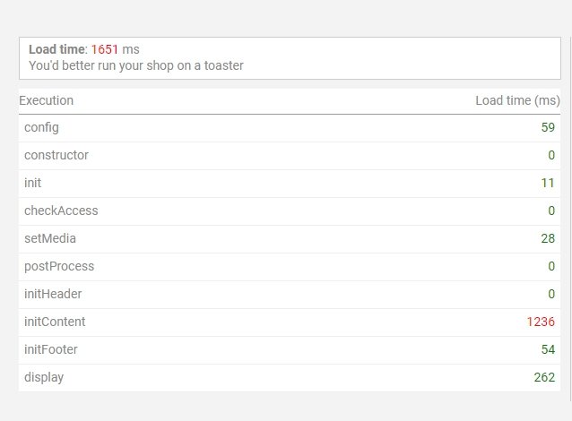

ikaris Posted October 16, 2020 Author Share Posted October 16, 2020 (edited) Merci Eolia pour cette astuce. et en effet pas mal d'infos affichées en bas. encore faut-il savoir les interpréter 😟 Ca "toaste" sur le initContent... Edited October 16, 2020 by ikaris (see edit history) Link to comment Share on other sites More sharing options...
