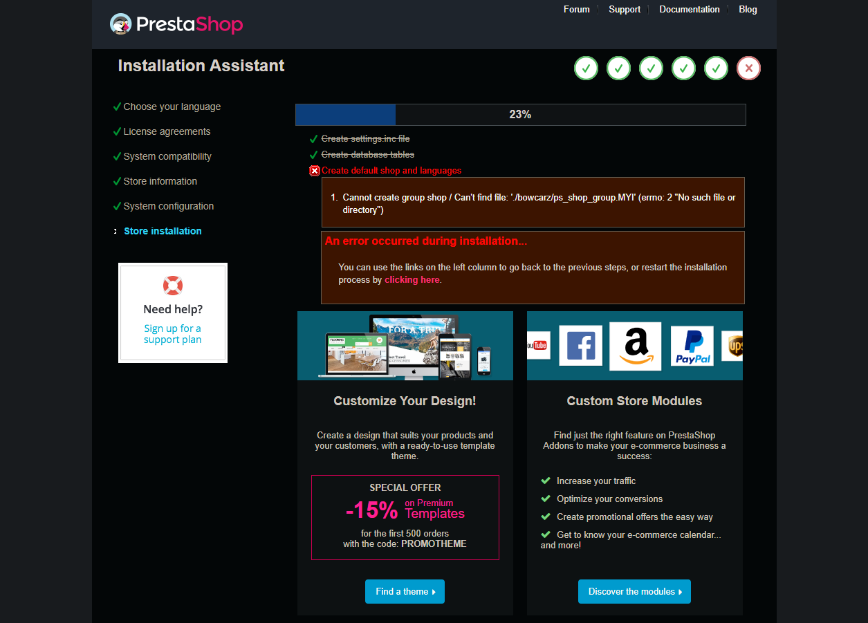

bowcarz Posted October 15, 2020 Share Posted October 15, 2020 Witam, mam problem z instalacją PrestaShop, jak widać na załączonym screenie wyrzuca błąd podczas tworzenia sklepu i języku. Cannot create group shop / Can't find file: './bowcarz/ps_shop_group.MYI' (errno: 2 "No such file or directory") Próbowałem nadać wszystkim katalogom takie sama prawa (777), ale to też nie pomogło. Obecnie próbuję zainstalować PS na darmowym hostingu, ale nie wydaje mi się, że w tym tkwi problem. Link to comment Share on other sites More sharing options...
0 endriu107 Posted October 15, 2020 Share Posted October 15, 2020 Po pierwsze upewnij się że skopiowałeś poprawnie wszystkie pliki, czasami jakieś się nie przeniosą lub są niekompletne, po drugie upewnij się czy serwer spełnia wymagania np co do wersji php która zazwyczaj domyślnie jest 7.4 a presta działa na 7.2. Link to comment Share on other sites More sharing options...
