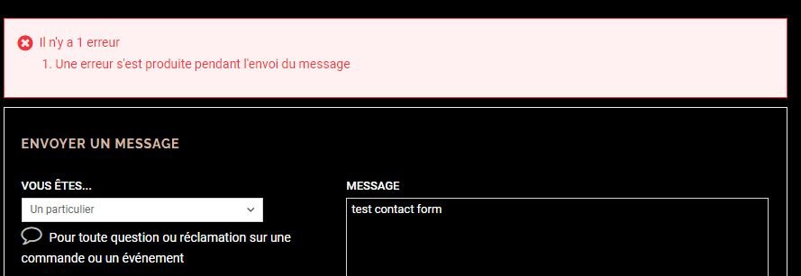

[email protected] Posted October 15, 2020 Share Posted October 15, 2020 Bonjour, Je suis sur la 1.7.6.8, j'ai un message d'erreur lors de l'envoi d'un mail par le formulaire de contact: Une erreur s'est produite pendant l'envoi du message, veuillez essayer de nouveau. J'ai fait un test d'envoi pour vérifier le serveur et les paramètres, tout est ok le mail est bien passé. J'ai mis à jour le fichier contactform.tpl, du thème, il me dit que le message est bien envoyé mais en réalité il n'est pas passé. Je surprime le fichier contactform.tpl, c'est le formulaire basique qui est utilisé et j'ai le message d'erreur qui est affiché: Une erreur s'est produite pendant l'envoi du message, veuillez essayer de nouveau. Quelqu'un a t il se problème? et comment le résoudre? Link to comment Share on other sites More sharing options...

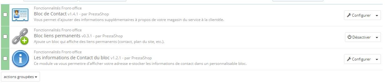

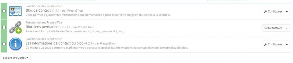

Tamara Posted October 19, 2020 Share Posted October 19, 2020 Pour le coup, je ne suis pas avec un module mais avec le formulaire de la page contact de base (juste customisé au niveau des polices du titre sur contact-form.tpl dans le theme). C'est un site que j'ai fait il y a 3 ans et comme le client n'a pas pris de forfait maintenance, je n'y ai pas retouché depuis. Le client m'assure qu'il n'y a pas eu de mise à jour effectuée non plus. Je sèche un peu... Niveau modules comprenant le mot contact, j'ai ceux-là: - le 1er n'est pas utilisé (champs laissés vides) - le 2e me sert pour le pied de page - le 3e est bien paramétré. Link to comment Share on other sites More sharing options...
