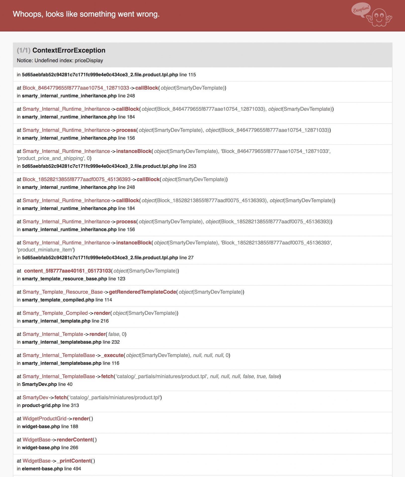

Tecc Posted October 14, 2020 Share Posted October 14, 2020 (edited) Bei dem Versuch das one-Click upgrade Modul zu verwenden um von Version 1.7.6.7 auf 1.7.6.8 zu aktualisieren erhalte ich eine leere Seite ohne weitere Meldungen. Ich habe ich schon versucht den Debug Modus zu aktivieren, nun scheint aber die komplette Seite nicht mehr zu funktionieren. Hat Eventuell bei diesen Fehlern jemand einen Tipp für mich wo ich anfangen kann das Problem zu beheben - bzw. wie ich erkennen kann was eigentlich das Problem ist? (Grundlage für den Update Versuch war das Problem, dass derzeit jeder zweite Kunde Probleme mit der Zahlung im Shop hat und wir hofften, dass sich diese Probleme nach dem Update lösen würden) Vielen Dank für die Hilfe vorab! Tecc Nach dem missglückten Update Versuch sind auch die Optionen im Backoffice verschoben und nicht mehr nutzbar... Edited October 14, 2020 by Tecc (see edit history) Link to comment Share on other sites More sharing options...

JBW Posted October 16, 2020 Share Posted October 16, 2020 Die Fehlermeldung ist nur eine "Notice" - wenn du keine Fehler feststellst (irgendein Preis scheint zu fehlen) kannst du die ignorieren. Ich vermute ein Modul/Widget - hast du etwas was in die Produkt-(minuatur) Ansiche eingreift? 1 Link to comment Share on other sites More sharing options...
Tecc Posted October 26, 2020 Author Share Posted October 26, 2020 Ich werde hier mal noch ein wenig mehr nachforschen müssen. In der Miniatur Ansicht haben wir nur ein Modul, welches das Zweite Bild bei Mouse-Over anzeigt, eigentlich also keine Änderungen betreffend der Preis-Darstellungen. Fehler in der Darstellung kann ich so allerdings derzeit keine feststellen. Vielen Dank für Deine Hilfe! Link to comment Share on other sites More sharing options...
