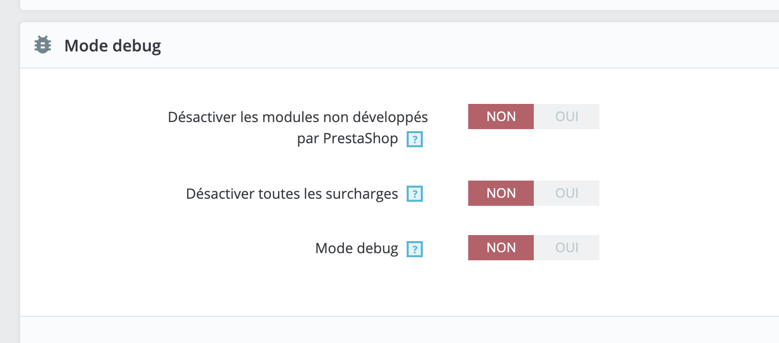

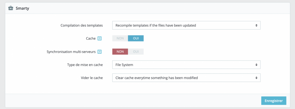

Daaaaad Posted October 14, 2020 Share Posted October 14, 2020 Quelle est ta configuration pour la cache Smarty ? Link to comment Share on other sites More sharing options...
AW73 Posted October 14, 2020 Author Share Posted October 14, 2020 Exactement celle-ci. Si je passe sur OUI en face de cache (comme sur le snapshot), j'ai l'erreur 500. Si Cache = NON : aucune erreur. sous infomaniak, j'ai même fait sauter les limites de mémoire et de timeout, mais cela n'a rien changé, et l'erreur 500 apparaît en moins de 3 secondes. Link to comment Share on other sites More sharing options...
Daaaaad Posted October 14, 2020 Share Posted October 14, 2020 Le mode debug de PrestaShop est-il activé ? Link to comment Share on other sites More sharing options...
AW73 Posted October 14, 2020 Author Share Posted October 14, 2020 Il est désactivé. J'ai fait des essais avec, mais je n'avais pas plus d'infos... Link to comment Share on other sites More sharing options...
Daaaaad Posted October 14, 2020 Share Posted October 14, 2020 L'erreur 500 disparait généralement au profit d'un message d'erreur plus clair lorsque le mode debug est activé... Link to comment Share on other sites More sharing options...
