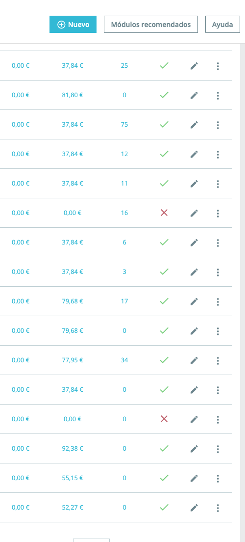

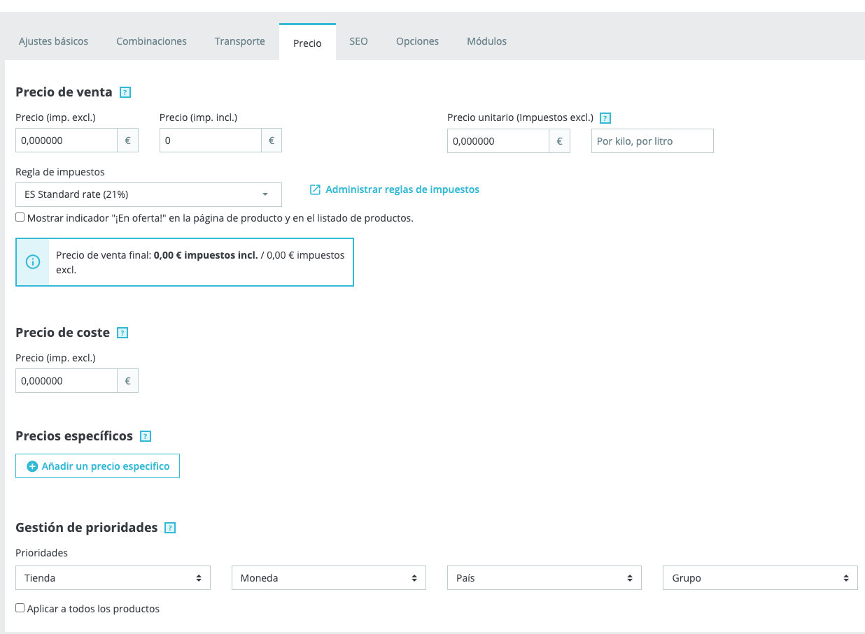

viliera Posted October 11, 2020 Share Posted October 11, 2020 Hola Chicos, me encuentro con un problema que me hace explotar la cabeza. Tengo muchísimos productos en la tienda y muchos de ellos de repente aparecen con precio 0,000000 en la ficha de backoffice pero cuando entro en la tienda y revisar dichos productos aparecen con el precio correcto. No estoy comprendiendo de donde proviene el problema, la tienda está trabajando con un módulo de importación automática y últimamente está volviendo todo loco. Por favor alguien tiene alguna idea que puede ser el problema? y si sabeis como puedo eliminar todos los precios de golpe y limpiar la base de datos para que el módulo vuelva a actualizar de nuevo desde cero? Adjunto imagenes: Gracias y espero que pueda resolver este problema. Un saludo. Link to comment Share on other sites More sharing options...
juanrojas Posted October 12, 2020 Share Posted October 12, 2020 hOla no se ve el front en los pantallazos, el cron que tienes deberia de actualizar cada x tiempo. el modulo te sube precios con iva sin iva o los 2? Link to comment Share on other sites More sharing options...
viliera Posted October 12, 2020 Author Share Posted October 12, 2020 Hola Juan, Gracias por tu respuesta. El módulo me actualiza los precios por el precio recomendado por el proveedor. A parte de precios 0,00 ahora veo otro terrible error en los precios de muchos productos. El módulo o no se que, esta actualizando precios de muchos productos equivocado: En vez de poner el precio 77,988000 en el campo (Precio (imp. incl.) lo está poniendo en el campo Precio (imp. excl.) y el precio dispara porque 77,988000 ya tiene iva incluido y si pone en el campo de iva excluido se le aplica 2 veces el iva. Dios mío algo así no he visto en mi vida. A noche actualicé prestashop a la versión: 1.7.6.8 desde la versión 1.7.6.4 pensaba que a lo mejor se resolvía el problema pero sigue todo igual. el módulo también es compatible y actualizado.. También llevo un tiempo con el siguiente problema: a lo mejor esto lo esté causando: Cuando quiero guardar algunos muchos productos me aprece el siguiente ERROR: This product must be in the default category. y cuando le asigno la categoría marcando la casilla redonda y doy guardar el producto, salta otro ERROR: La propiedad Product->date_add no es válida Si ahora mismo hay algún producto en la tienda que está todo ok, puede que en unas horas vuelva loco como los otros. Por otro lado, estos productos que están mal, la mayoría los estoy detectando en la categoría de "novedades", es donde se reflejan los últimos productos actualizados y los que parece que están en un bucle sin poder arreglarlos y vuelven aparecen como actualizados pero con problemas. es qeu no lo se exactamente que ocurre. Quedó con la esperanza de que alguien tenga conocimiento de este problema y me pueda ayudar en resolverlo. Link to comment Share on other sites More sharing options...
