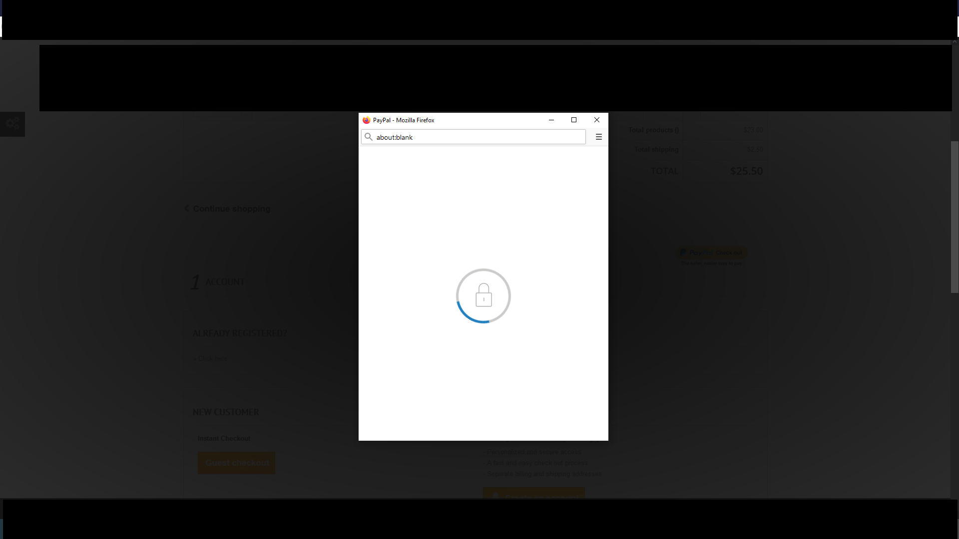

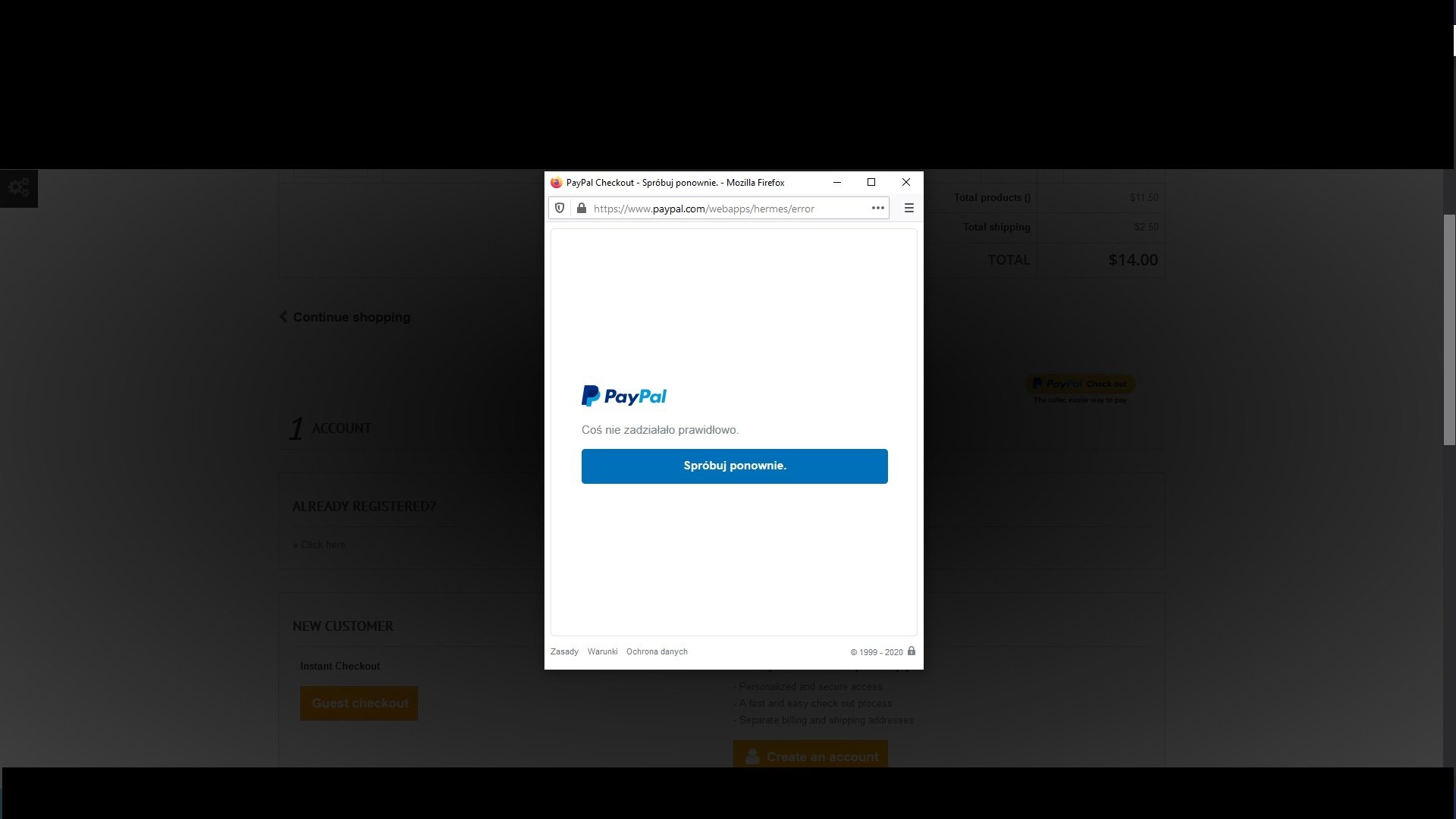

0 Belus99 Posted October 13, 2020 Author Share Posted October 13, 2020 Ok, zaznaczyłem w opcjach modułu PayPal "Użyj PayPal w kontekście Checkout". Pojawił się ekran ładujący konto PayPal ale nic się nie dzieje. Dodatkowo wyświetla się błąd Error in ajax postInternal Server Error Link to comment Share on other sites More sharing options...

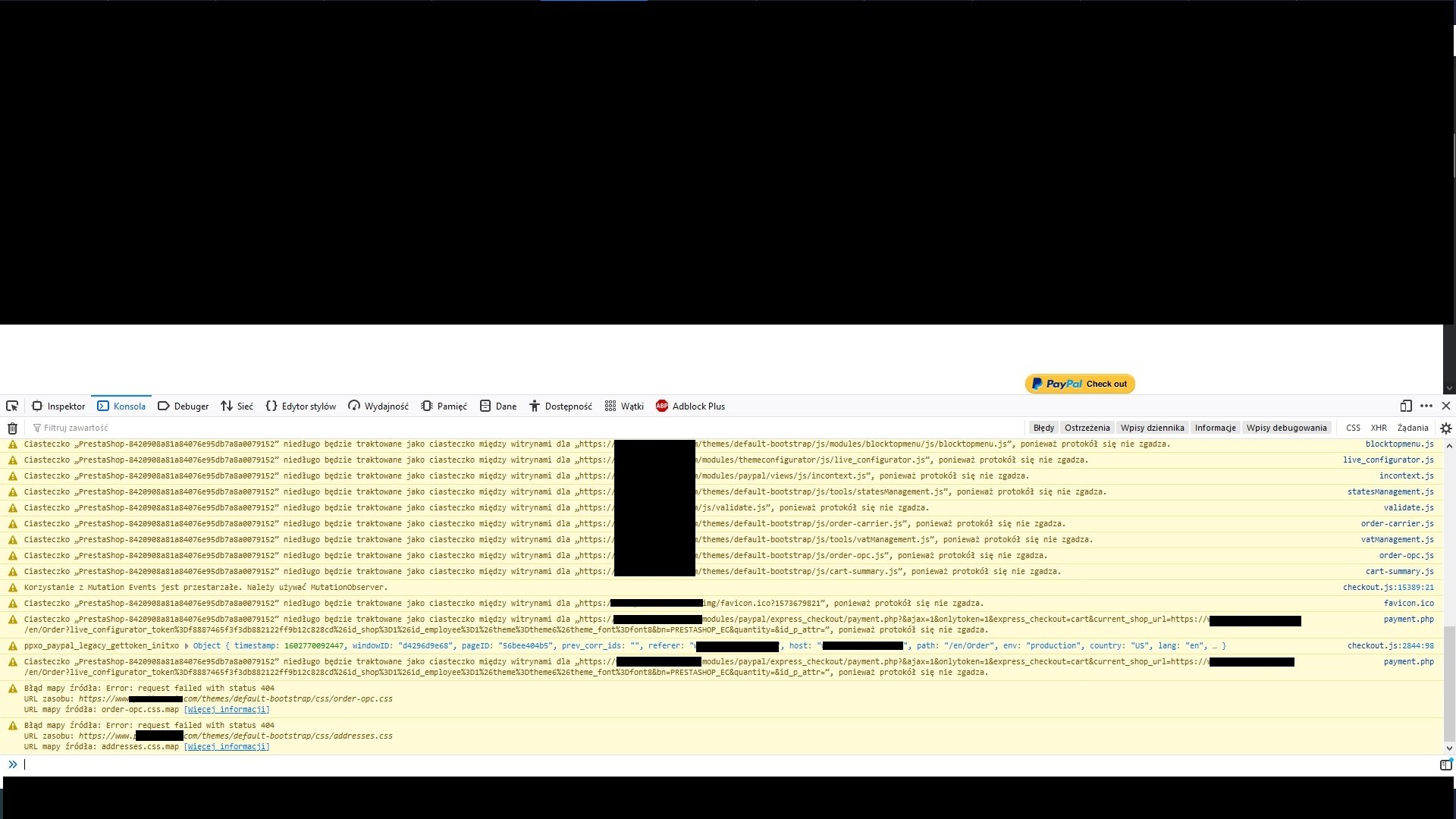

0 Belus99 Posted October 15, 2020 Author Share Posted October 15, 2020 Po uruchomieniu Debug mode jest coś takiego: widok z konsoli: Link to comment Share on other sites More sharing options...
0 endriu107 Posted October 16, 2020 Share Posted October 16, 2020 Masz na sklepie aktywny SSL? Link to comment Share on other sites More sharing options...
0 Belus99 Posted October 16, 2020 Author Share Posted October 16, 2020 6 hours ago, endriu107 said: Masz na sklepie aktywny SSL? Tak, mam. Próbowałem z wyłączonym w ustawieniach sklepu ale jest to samo: Error in ajax postInternal Server Error Link to comment Share on other sites More sharing options...
0 endriu107 Posted October 16, 2020 Share Posted October 16, 2020 Generalnie błędy które masz w konsoli mogą wskazywać na to że zapytania z sklepu wychodzą z innym protokołem np. http zamiast https, wcześniej nie spotkałem się z tego typu problemem i ciężko jest wskazać gdzie leży problem. Podobne objawy na wersji 1.7 były spowodowane tym że do opcji płatności paypal nie było przypisania waluty lub kraju. 1 Link to comment Share on other sites More sharing options...
0 Belus99 Posted October 16, 2020 Author Share Posted October 16, 2020 42 minutes ago, endriu107 said: Generalnie błędy które masz w konsoli mogą wskazywać na to że zapytania z sklepu wychodzą z innym protokołem np. http zamiast https,(...) Jak mogę sprawdzić czy tak w rzeczywistości jest? 42 minutes ago, endriu107 said: (...)Podobne objawy na wersji 1.7 były spowodowane tym że do opcji płatności paypal nie było przypisania waluty lub kraju. W którym miejscu się to przypisuje? Link to comment Share on other sites More sharing options...
