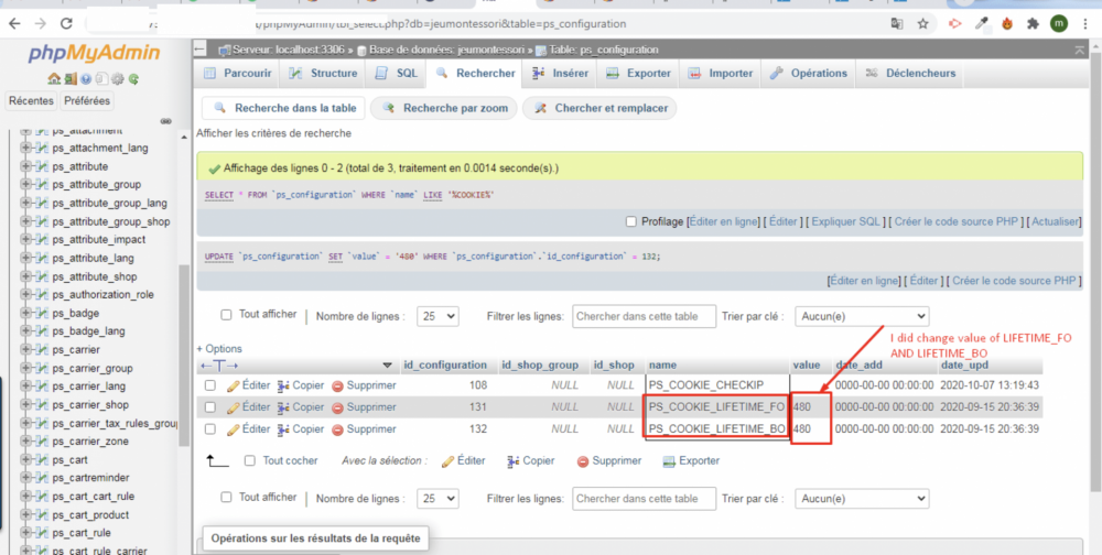

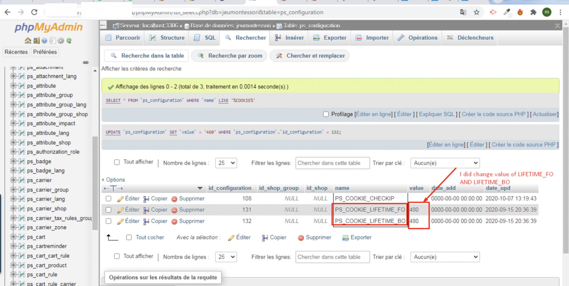

La variable cookies de ps_config avait une valeur de quelque chose comme : 986875985889879
Un ancien dev qui était sans doute passé par là pour résoudre une erreur de deconnexion intempestive du Back Office. Pourquoi ce problème n'a ressurgit que maintenant, aucune idée.
Dans ton navigateur, comme tous les cookies de l'internet.
Ici la valeur était multiplié par 3600 pour calculer la seconde d'expiration et dépassait les limites des valeurs possible, ça passait en négatif donc le cookie expirait en même temps qu'il était affecté.
