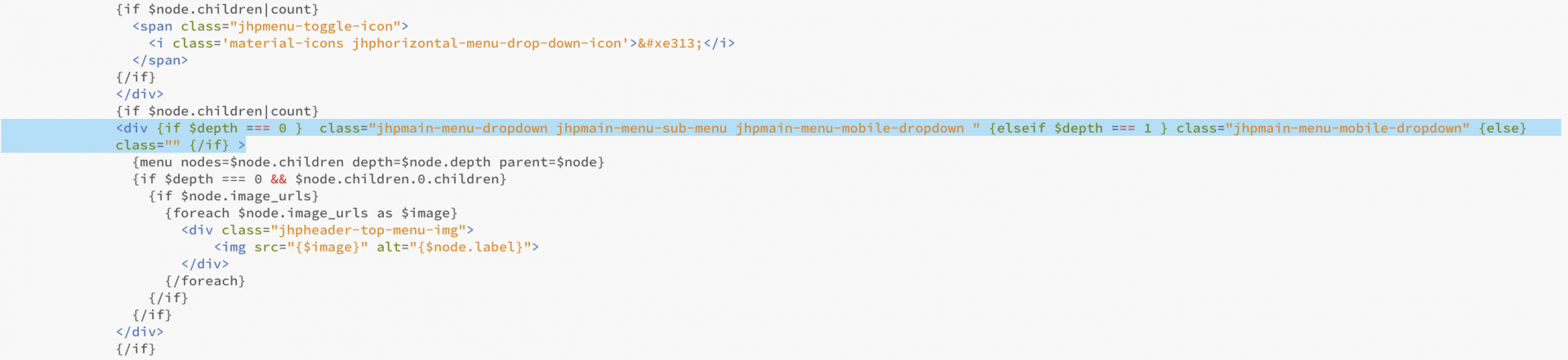

@rthur Posted October 9, 2020 Share Posted October 9, 2020 (edited) Salut. J'essaie de rendre mon submenu vertical et non horizontal comme aujourd'hui. Le problème c'est qu'il me crée automatiquement un wifth et je n'arrive pas à trouver son origine. Ce n'est visiblement pas dans le css c'est plus en dur dans le code il me semble. Or dans le ps_mainmenu.tpl ce style n'apparait nul part... Auriez-vous une idée de son origine? Merci Prestashop 1.7.5 Edited November 4, 2020 by @rthur (see edit history) Link to comment Share on other sites More sharing options...

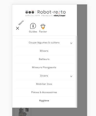

@rthur Posted October 9, 2020 Author Share Posted October 9, 2020 1 minute ago, AfterGlow93 said: Attention, regarde la fonction : if (document.body.clientWidth > mobileViewSize) Ca concerne le mobile uniquement, tu dois avoir autre chose avec cette fonction "DesktopMenu" . Pour tester en mobile, la vue Mobile View du DevMode de Google chrome t'aidera (ou en redimensionnant la fenêtre, par exemple) Merci mais au contraire non? La c'est desktop uniquement "si document.body.clientWidth est superieur à mobileviewsize". De plus il y a marqué function DesktopMenu en haut Link to comment Share on other sites More sharing options...
AfterGlow93 Posted October 9, 2020 Share Posted October 9, 2020 2 minutes ago, @rthur said: Merci mais au contraire non? La c'est desktop uniquement "si document.body.clientWidth est superieur à mobileviewsize". De plus il y a marqué function DesktopMenu en haut Totalement d'accord, mais c'est côté mobile que ça a bougé, étrangement. Link to comment Share on other sites More sharing options...
