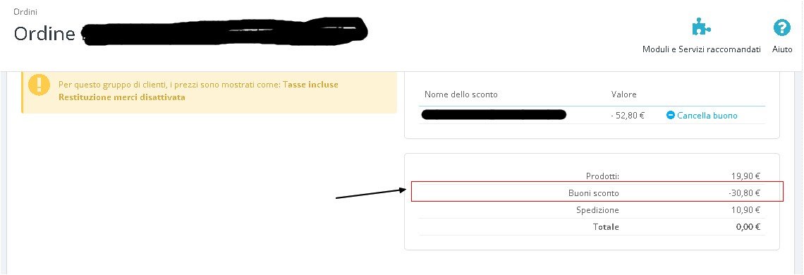

Uniplan Posted October 8, 2020 Share Posted October 8, 2020 Salve, ho un ordine nel quale è stato utilizzato parzialmente un buono sconto vorrei sapere in quale tabella viene salvata questa informazione. In altre parole vorrei sapere dove viene salvato l'importo che ho evidenziato in figura. Grazie. Saluti. Antonio. Link to comment Share on other sites More sharing options...

Uniplan Posted October 12, 2020 Author Share Posted October 12, 2020 Ciao, grazie per la risposta. Nella tabella ps_order_cart_rule trovo l'importo complessivo del buono sconto ma non la parte che è stata effettivamente utilizzata. Riferendomi al mio esempio in figura nella tabella in oggetto trovo 52,80 e non 30.80. Saluti. Antonio. Link to comment Share on other sites More sharing options...
