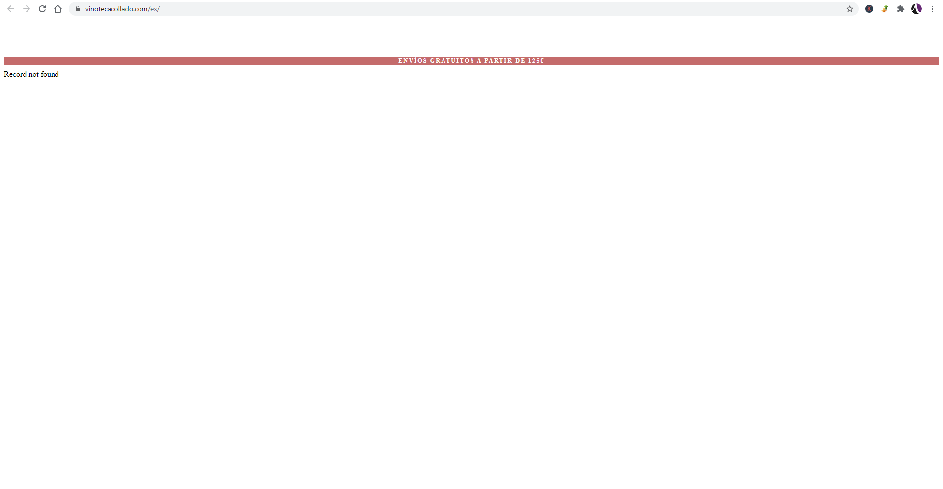

ChristianHF Posted October 13, 2020 Author Share Posted October 13, 2020 On 10/6/2020 at 1:03 PM, ChristianHF said: Buenas tardes, Tengo instalado el módulo Slider Revolution de Smartdatasoft en un Prestashop 1.7 en el dominio https://vinotecacollado.com/es/ y desde ayer la web me presenta el error "Record not found". He desactivado el módulo y el error desaparece y la web vuelve a funcionar perfectamente. Por lo que deduzco que el error es producido por el módulo Slider Revolution, pero no se como puedo solucionarlo, ¿me podrían ayudar con este problema? Ahora mismo tengo el módulo desactivado, para que la web pueda funcionar correctamente. Quedo en espera de vuestra ayuda, un saludo. Hace una semana contacte con el desarrollador, Smartdatasoft, pero aún no he obtenido respuesta. También he probado ha reinicializar el módulo pero el problema persiste. ¿Alguien sabe por que puede estar ocurriendo esto? Gracias. PD: Adjunto imagen de como se muestra la web cuando activo el módulo. Link to comment Share on other sites More sharing options...
aic888 Posted January 24, 2021 Share Posted January 24, 2021 Hola, yo tuve el mismo problema.. tienes activado algún modulo de creador de paginas como elementos o pagebuilder? si los tienes no se porque pero al parecer genera algún problema yo lo que hice fue agregar el modulo Revoslider desde uno de estos modulos y funciono me quito el record not found. si no tienes estos modulos creadores instalados y te sale el mensaje de record not found en ocasiones es porque no tienes activada ninguna Slider, verifica que esté activada y te aparecerá tu web normal. Link to comment Share on other sites More sharing options...
