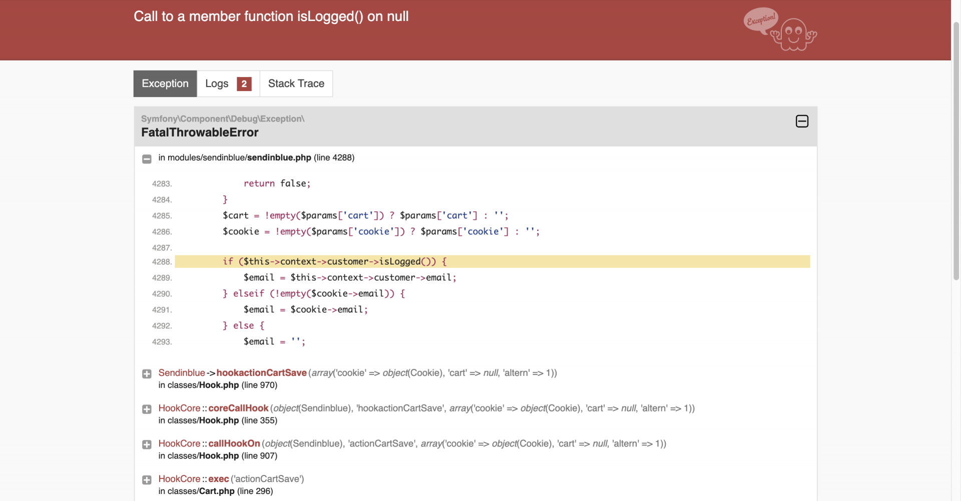

Lynda Posted October 4, 2020 Share Posted October 4, 2020 Bonjour, J'ai un problème de compatibilité entre deux modules (Mondial Relay et Sendinblue), ce qui me fait une erreur 500 rendant le module Mondial Relay inutilisable. La notice de ce module indique que ce genre de problème peut être résolu en cochant l'option "Déplacer le code Javascript à la fin" dans le BO de PS. Je possède la version 1.7.6.4 de PS et il semblerait que cette option n'existe plus. Y-a-t-il un autre moyen d'activer cette fonction ? Merci pour votre aide. Link to comment Share on other sites More sharing options...

doekia Posted October 4, 2020 Share Posted October 4, 2020 Activer le debug pour connaître la cause de l'erreur 500. D'ailleurs a aucun moment une erreur 500 ne peut être résolu par script à la fin ou pas. Au pire un script fait crasher le CCC des JS mais le résultat sera le même quelque soit l'endroit où cette compilation intervient. Link to comment Share on other sites More sharing options...
Lynda Posted October 4, 2020 Author Share Posted October 4, 2020 J'ai essayé, j'ai l'erreur 500 en PJ, c'est ce qui m'a mis sur la piste du problème de compatibilité avec le module Sendinblue, incompatibilité confirmée par la désactivation de ce module. Le problème est que j'ai besoin de ce module ! Est-ce que cette erreur 500 vous parle ? Merci. Link to comment Share on other sites More sharing options...
doekia Posted October 4, 2020 Share Posted October 4, 2020 Encore un module codé avec les pieds. On appelle la fonction isLogged() alors que le client n'est pas encore instancié car non loggué. Génial. Voir avec l'auteur if (isset($context->customer) && Validate::isLoadedObject($context->customer) && $context->customer->isLogged()) { Link to comment Share on other sites More sharing options...

Mediacom87 Posted October 4, 2020 Share Posted October 4, 2020 Il faut corriger le module sendinblue Link to comment Share on other sites More sharing options...
