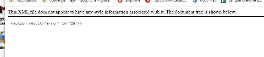

jobine Posted October 2, 2020 Author Share Posted October 2, 2020 Salut, Je ne me souviens plus de l'erreur exact mais j'ai fais un refresh de la page et j'ai eu ce code d'erreur: Error #28: The shop is already at the version you try to upgrade to. Link to comment Share on other sites More sharing options...

jobine Posted October 2, 2020 Author Share Posted October 2, 2020 Et si je fais un refresh de la page, j'obtiens ceci: Link to comment Share on other sites More sharing options...
doekia Posted October 2, 2020 Share Posted October 2, 2020 L'avantage des copies d'écran c'est que l'on ne peut pas voir la fin des phrases. L'erreur sur la table attribute_group m'inquiète Celle sur customer, on dit merci a PS d'avoir testé. En gros vous devez changer le jeu de caractère de la colonne avant car en utf8mb4 l'index fais 1024 mais mariadb/mysql refuse les index de plus de 758. Ou réduire la portée de l'index. Il faut investiguer cette histoire de attribute_group, corriger manuellement customer et oui, a priori votre schema base de données est conforme. Désactivez alors le debug, videz manuellement le cache et vous devriez avoir quelque chose qui marche +/- Link to comment Share on other sites More sharing options...
