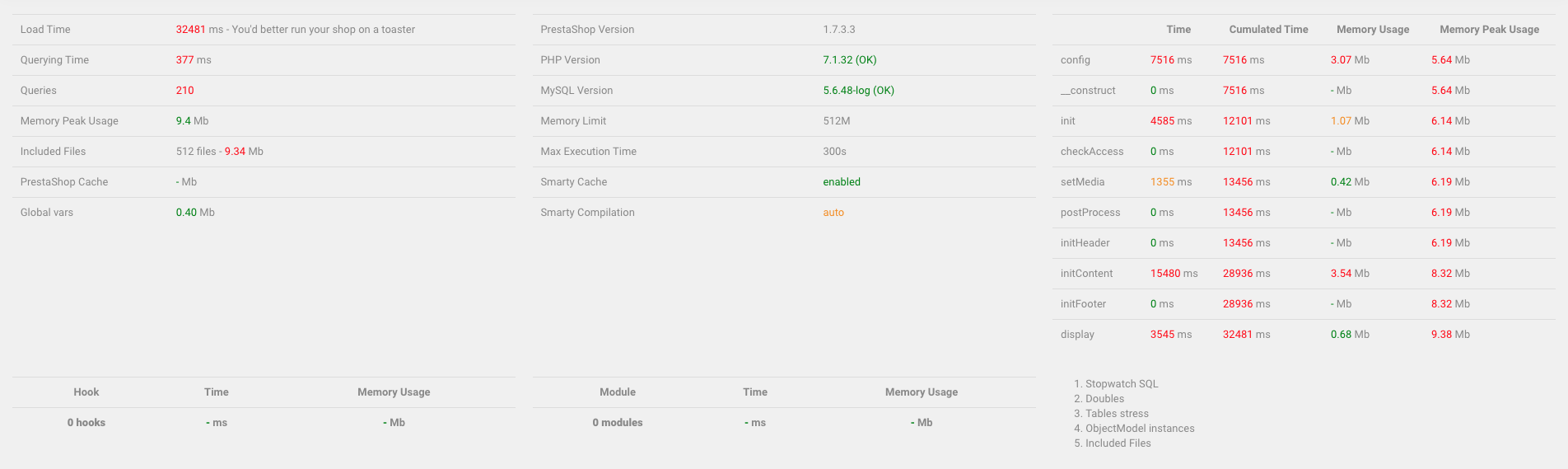

Fred-Composit Posted October 2, 2020 Share Posted October 2, 2020 (edited) Bonjour, je rencontre un problème avec un site développé sous Prestashop. Ce dernier et trèèèès long à charger. Je ne parviens pas à voir d'où vient le problème. Le cache est configuré (smarty + ccc) mais ça n'améliore pas la vitesse du site. Type d’install (nouvelle/MàJ) : NouvelleVersion de PS : 1.7URL du site concerné : https://lecomptoirdusoudeur.com/Thème (défaut/perso) : WarehouseCode (original/modifié) : OriginalHébergement : Mutualisé OVH Pro 2014Version de PHP : 7.1Navigateur(s) concerné(s) : Tous Voici en pièce jointe un screen du profiling Merci d'avance pour votre aide et vos conseils... Edited October 2, 2020 by Fred-Composit (see edit history) Link to comment Share on other sites More sharing options...

Mediacom87 Posted October 5, 2020 Share Posted October 5, 2020 Vous utilisez, comme tout le monde, le template warehouse et comme tout le monde vous avez des soucis de performances. Vous pouvez changer d'hébergeur mais je ne suis pas certain que cela va corriger les performances de votre template. Link to comment Share on other sites More sharing options...
Fred-Composit Posted October 5, 2020 Author Share Posted October 5, 2020 Ca serait donc le thème le responsable ? Le truc c'est que les ralentissements sont assez aléatoires, là typiquement le site marche bien, mais je sais que dans 10 mins je ne vais pouvoir charger aucune page et tomber sur des erreurs 500. Juste pour info si jamais ça peut aider voici les logs d'OVH que j'ai : [Sun Oct 04 00:31:39 2020] [error] [client 114.119.146.98] [host lecomptoirdusoudeur.com] AH10141: FastCGI: comm with server "/homez.171/latelierdm/www/index.php" aborted: idle timeout (160 sec) [Sun Oct 04 00:31:39 2020] [error] [client 114.119.146.98] [host lecomptoirdusoudeur.com] AH10149: FastCGI: incomplete headers (0 bytes) received from server "/homez.171/latelierdm/www/index.php" Link to comment Share on other sites More sharing options...
