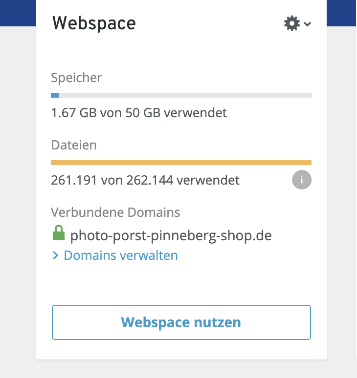

yolodrolo Posted October 1, 2020 Share Posted October 1, 2020 Hallo, mein Hosting Anbieter (Ionos) hat in meinem Tarif (nicht upzugraden) eine Beschränkung der Dateien im Webspace von 262.144. Da diese voll ausgeschöpft ist, kann ich meinen admin Bereich nicht aufrufen, Shop wird angezeigt, Bestellungen sind aber nicht möglich. Damit ich in den admin Bereich komme und mein Shop wieder läuft müssen Dateien gelöscht werden. Da ich aber kein Programmierer bin, will ich nicht anfangen irgendetwas zu löschen.Gibt es Bereiche, in denen sich alte Dateien ablagern, die nicht benötigt werden, die gelöscht werden können? Vielen Dank für die Hilfe Link to comment Share on other sites More sharing options...

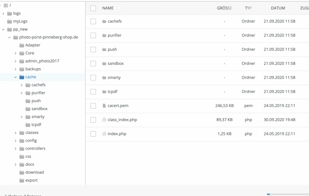

yolodrolo Posted October 2, 2020 Author Share Posted October 2, 2020 ok, das hat erstmal geholfen. Ich schaue mich mal nach einem anderen Hoster um. Ich habe alle Module im backoffice gelöscht, die einen lösch Button hatten. Komischerweise sind das nicht alle, obwohl sie nicht installiert sind. Aktuell sieht die Dateienlage so aus. Ich hatte gedacht es ist mehr frei. Cache und tmp gelöscht. Welchen Anbieter könnt ihr empfehlen? Vielen Dank für die Tips, Hat mir schon mal geholfen Gruß Rolf Link to comment Share on other sites More sharing options...
Netagent Posted October 2, 2020 Share Posted October 2, 2020 Ist eine schicke Masche von IONOS - unendlich Platz verkaufen, aber Anzahl der Dateien für 1/10 davon 😄 Dein Shop ist auf den 1. Blick jetzt nicht so überdimensional groß... mich würde also mal interessieren wo du die vielen Dateien versteckst. Das was Du jetzt an Platz übrig hast, reicht vielleicht bis morgen 😉 Versuch mal via FTP oder so raus zu finden, in welchen Ordner noch unnatürlich viele Dateien drin sind. Untersuch vor allem auch mal deinen Blog - der scheint mir ein bissl "aufgeblasen" zu sein. Link to comment Share on other sites More sharing options...
yolodrolo Posted October 3, 2020 Author Share Posted October 3, 2020 Ich habe mal mit filezilla jedes Verzeichnis untersucht und festgestellt, daß der Ordner cache mit seinen Unterverzeichnissen 243027 Dateien hat. Ich habe gestern nach netagents Rat den Cache gelöscht. Bin ein wenig ratlos, da es ja offenbar dieser Ordner ist, der das Problem verursacht. Hat jemand noch einen Rat? Ich möchte mich nochmal für die Tips bedanken, die mir schnell und effektiv geholfen haben. Vielleicht kann ich das Problem mit Eurer Hilfe vorest längerfristig lösen, da ein Umzug ja nicht so schnell geht. Gruß Rolf Link to comment Share on other sites More sharing options...
yolodrolo Posted October 3, 2020 Author Share Posted October 3, 2020 gerade gesehen, daß der cache/cachefs und seinen Unterordnern der Ordner mit den 240000 Dateien. Ist der auch löschbar? Link to comment Share on other sites More sharing options...
