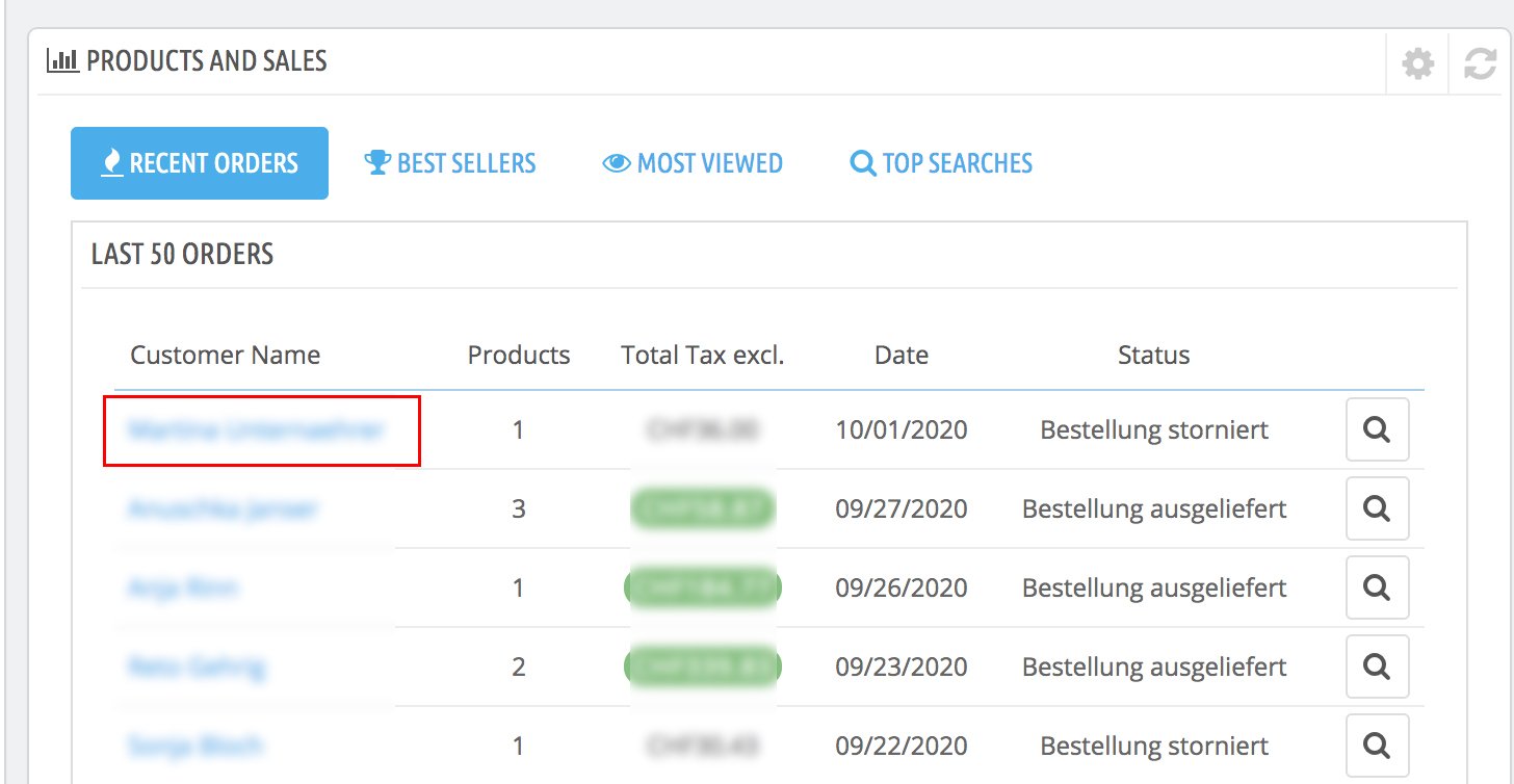

Sonnesworld Posted October 1, 2020 Share Posted October 1, 2020 Im Dashboard erscheint unter "last 50 orders" jeweils der Kunde, der verlinkt ist (im Screenshot wg. Datenschutz unscharf). Klicke ich nun auf den Link bzw. Kundennamen, gelange ich auf die Übersicht aller Kunden (Punkt "Kunden" im Backend, anstelle der Detailansicht des vermeintlich verlinkten Kunden. Woran kann das liegen? Link to comment Share on other sites More sharing options...

JBW Posted October 1, 2020 Share Posted October 1, 2020 Wie sieht denn der entsprechende Link aus, in der neusten Version lautet der etwa so und verweist damit direkt auf einen Kunden. Kannst du einen Kunden aus der Kundenübersicht aufrufen und wie sieht dort der Link aus (bei mit ist es derselbe!) index.php/sell/customers/5/view?_token=NMgODo44z-iluWsxraO9XZTf70rcHh_Qn7tghCK0BI0 Link to comment Share on other sites More sharing options...
Sonnesworld Posted October 1, 2020 Author Share Posted October 1, 2020 Der Link sieht wie folgt aus: https://domain.com/backend/index.php/sell/customers/?_token=TOfx0raiD_fSzkVODCk-vthz-Z0fCowKNlbvQ0lYqAA&id_customer=1&viewcustomer Dieser führt auf die Kundenübersicht und eben nicht auf den einzelnen Kundeneintrag, wie das bislang der Fall war. Link to comment Share on other sites More sharing options...

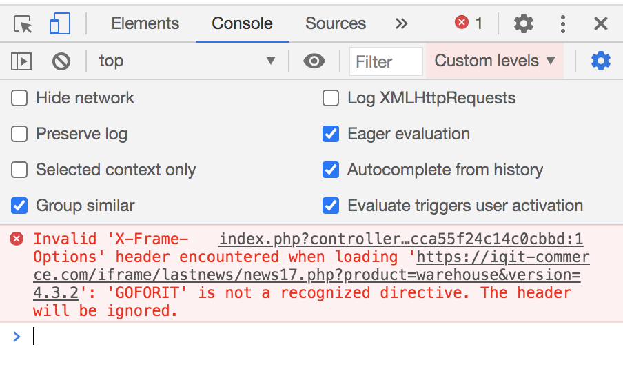

Sonnesworld Posted October 1, 2020 Author Share Posted October 1, 2020 vor 8 Minuten schrieb JBW: Ich nehme an der Link sieht dann im Kundenbereich genauso aus und funktioniert auch nicht? Hätte ja dann nix mit dem Dashboard zu tun sondern ist ein Fehler in der Kundenanzeige an sich. Sieht du einen Fehler wenn du den Debug Modus aktivierst? Genau, der Link führ eben auf die Übersicht aller Kunden und nicht direkt zum Kundeneintrag an sich. Wenn ich unter "Kunden" auf einen Eintrag klicke, öffnet sich die korrekte Seite mit dessen Angaben, Bestellungen etc., also wie es sein soll. Werde das mit dem Debug-Modus ausprobieren und wenn es etwas zu berichten gibt, den Screenshot hier hochladen. Danke schon jetzt für die Hilfe. Link to comment Share on other sites More sharing options...
Netagent Posted October 1, 2020 Share Posted October 1, 2020 (edited) Also in den Versionen 1.7.5.xx funktioniert das noch. Ab Version 1.7.6.?? hat sich wohl der Link zum Kunden verändert. Leider scheinbar nicht in der Ansicht auf der Backend Übersichtsseite 😉 Link in Shopversion 1.7.5.xx: "adminxxxx/index.php?tab=AdminCustomers&id_customer=3&viewcustomer&token=xxxxxxxxx Link in Shopversion 1.7.6.??: "adminxxxx/index.php/sell/customers/3/view?_token=xxxxxxxx Update: Es gibt ein Modulupdate. "Dashboard Artikel" Version 2.1.1. Da wurde das Problem scheinbar behoben! Edited October 1, 2020 by Netagent Update (see edit history) Link to comment Share on other sites More sharing options...
JBW Posted October 2, 2020 Share Posted October 2, 2020 (edited) Tja der Link von Sonnesworld scheint irgendwie eine komische Mischung aus beiden zu sein. Evtl. eine inkompatibilität der Shop Version und des von Netagent genannten Moduls EDIT: Gerade bei einem Kunden getestet: Das Upgrade des Moduls behebt den Fehler Edited October 2, 2020 by JBW (see edit history) Link to comment Share on other sites More sharing options...
