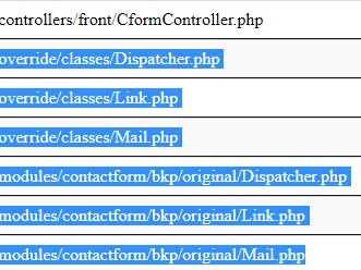

ThomasHg Posted October 1, 2020 Share Posted October 1, 2020 Bonjour, J'ai un override sur le fichier Mail.php mais je ne sais pas ce qui cause cette override. Il y a t'il un moyen de savoir quel est le module qui cause le override ? Link to comment Share on other sites More sharing options...

ThomasHg Posted October 1, 2020 Author Share Posted October 1, 2020 Just now, doekia said: Si l'override n'a pas de commentaire "module", c'est que l'override a été mise en oeuvre manuellement ou avant la version 1.6 J'ai aussi un override du fichier Dispatcher.php et Link.php cependant je ne vois pas comment régler cela Link to comment Share on other sites More sharing options...

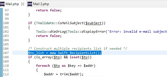

ThomasHg Posted October 1, 2020 Author Share Posted October 1, 2020 3 minutes ago, doekia said: Quelles erreurs? Uncaught Error: Class 'Swift_RecipientList' not found in /var/www/override/classes/Mail.php:107 Stack trace: #0 /var/www/override/controllers/front/ContactController.php(360): Mail::send(1, 'contact_form', 'Votre message a...', Array, 'miss_titel972@l...', NULL, 'hello@dealerdec...', 'Dealer de coque', NULL) #1 /var/www/classes/controller/Controller.php(178): ContactController->postProcess() #2 /var/www/classes/Dispatcher.php(367): ControllerCore->run() #3 /var/www/index.php(42): DispatcherCore->dispatch() #4 {main} thrown in /var/www/override/classes/Mail.php on line 107 Link to comment Share on other sites More sharing options...

Eolia Posted October 1, 2020 Share Posted October 1, 2020 Donc un module utilise l'ancienne classe Swift (avant 1.6.1.15) et n'est plus compatible Link to comment Share on other sites More sharing options...

ThomasHg Posted October 1, 2020 Author Share Posted October 1, 2020 5 minutes ago, Eolia said: Ben mettez-le à jour^^ L'erreur serai à cette ligne Link to comment Share on other sites More sharing options...
Eolia Posted October 1, 2020 Share Posted October 1, 2020 il y a 7 minutes, ThomasHg a dit : Justement le problème est que le module est dans sa dernière version et cette erreur est survenu après une désinstallation puis réinstallation 😭😭 Vous n'êtes pas le seul car ce module ne désinstalle pas les anciennes overrides. Virez-les à la main (attention certaines override sont peut être communes à d'autres modules) Link to comment Share on other sites More sharing options...
ThomasHg Posted October 1, 2020 Author Share Posted October 1, 2020 1 minute ago, Eolia said: Vous n'êtes pas le seul car ce module ne désinstalle pas les anciennes overrides. Virez-les à la main (attention certaines override sont peut être communes à d'autres modules) Ok donc est il envisageable de placer le fichier Dispatcher.php du module dans le dossier override de Prestashop et ainsi remplacer celui déjà existant ? Link to comment Share on other sites More sharing options...
