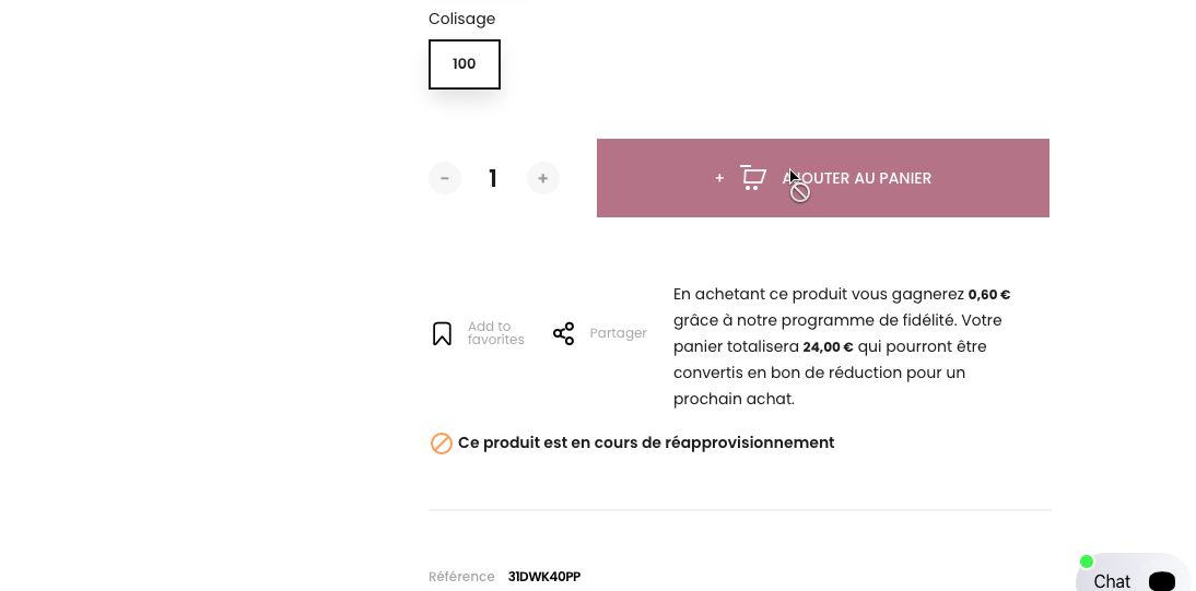

OuiLudo Posted September 30, 2020 Share Posted September 30, 2020 Bonjour à tous. Ma boutique est un Prestashop 1.7.6.7. J'essaie d'activer la fonction d'autorisation des commandes malgré un stock négatif.Paramètres de la boutique -> Produits > Stock des produits -> Autoriser la commande de produits en rupture de stock J'ai donc activé cette option mais rien n'y fait ! Impossible, pour les déclinaisons de produits dont les stocks sont épuisés (négatifs), il est impossible de cliquer sur le bouton "Ajouter au panier", ce dernier apparaît en grisé et affiche un signe d'interdiction à la place du pointeur habituel. Quelqu'un a-t-il déjà eu ce problème ? Comment solutionner ce problème ? Je vois que Prestashop fait la distinction entre "produits en rupture de stock avec réassort autorisé" et "produits en rupture de stock sans réassort autorisé", quelle est la différence ? N'y-t-il pas une piste à explorer par là ? Merci par avance pour votre aide. Version de PS : 1.7.6.7 Theme : AYON Link to comment Share on other sites More sharing options...
OuiLudo Posted September 30, 2020 Author Share Posted September 30, 2020 J'ai fini par trouver la réponse à ce problème sur un autre topic. Il faut modifier ce réglage au niveau des quantités dans la fiche produit elle même. Pour le faire en masse, la commande est décrite Dans le topic cité plus haut. Merci. Link to comment Share on other sites More sharing options...
