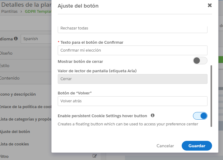

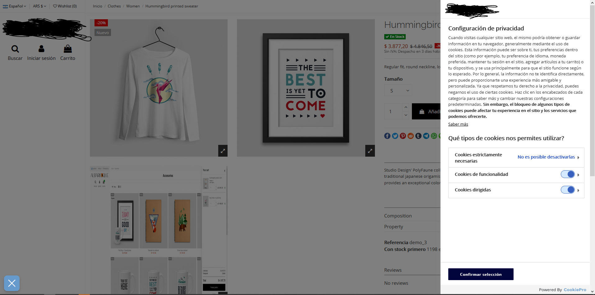

simchgab Posted November 18, 2020 Share Posted November 18, 2020 26 minutes ago, rorifra said: Tengo que probarlo ... gracias, Abajo a la izquierda se observa el botón que te comenté y el panel de configuración esta abierto desde ahí. Posterior a haber aceptado todas las cookies en el popup que aparece la primera vez que visitas la página. Espero te sirva para darte una idea Link to comment Share on other sites More sharing options...
