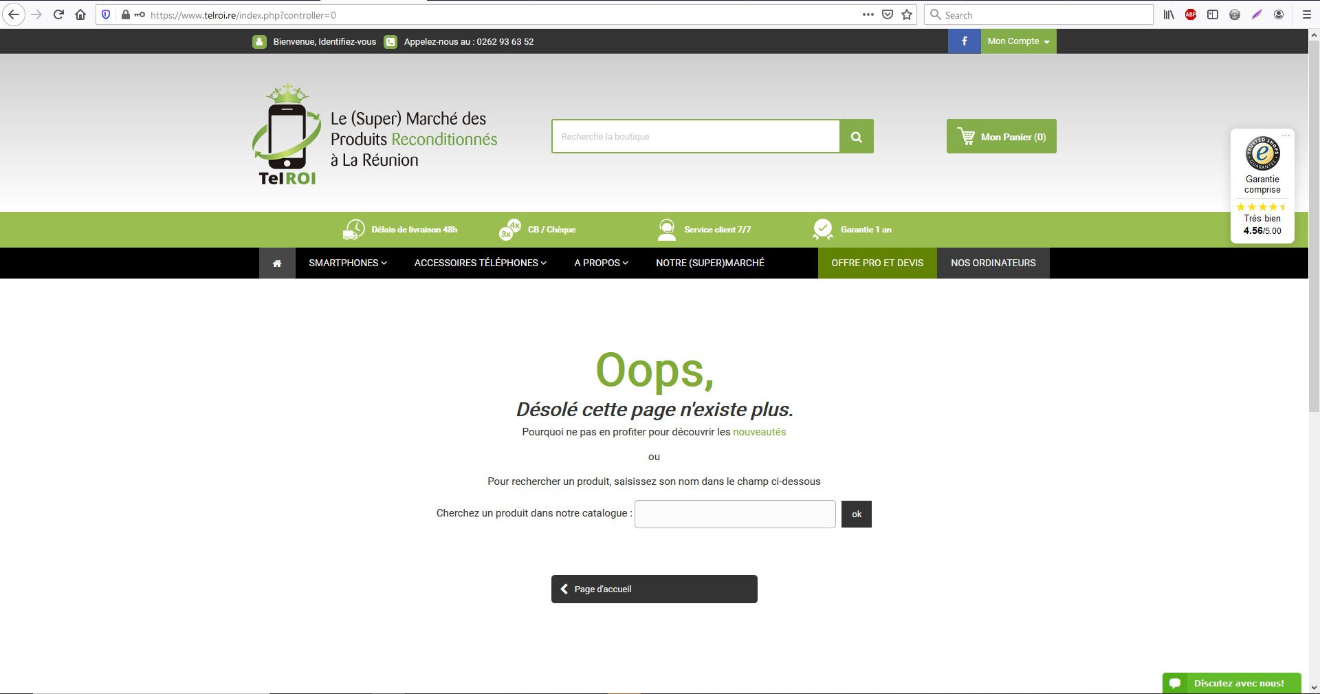

Cravenkiss Posted September 30, 2020 Share Posted September 30, 2020 Bonjour, Ca fait un moment que nous rencontrons un petit problème avec l'un de nos site. Quand une personne se connecte, le site de redirige vers une page Error 404 au lieu de la page mon compte. Il y aurait-il une solution a se sujet svp? Voici l'url du site : https://www.telroi.re et un compte demo si jamais vous voulez voir le probleme : [email protected]/demo1125 Merci, Emmanuel Link to comment Share on other sites More sharing options...

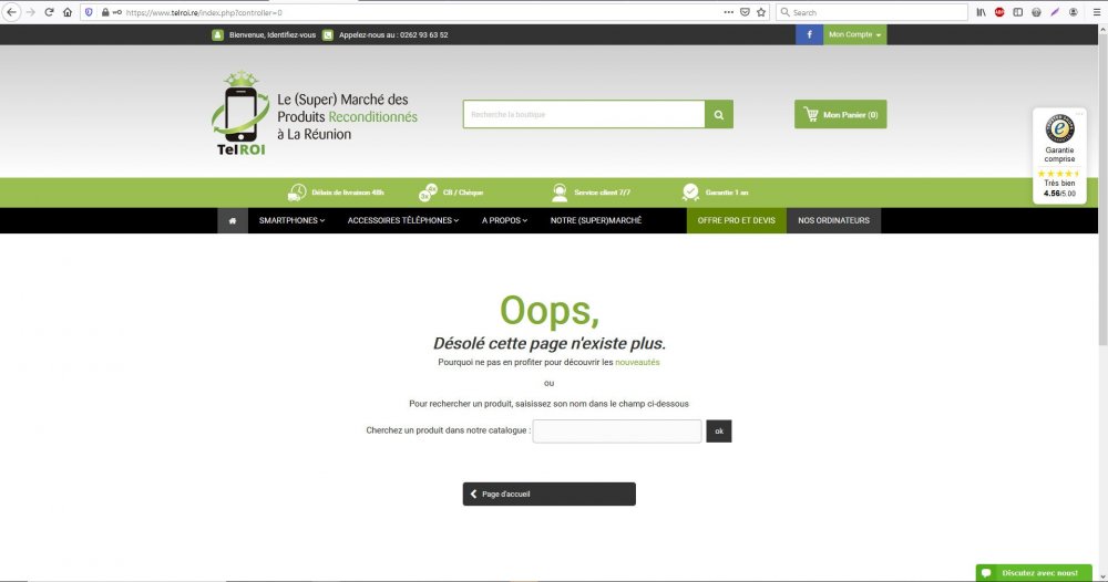

doekia Posted September 30, 2020 Share Posted September 30, 2020 L'url de ta capture écran suffit à voir le problème. controller=0 Soit un problème de thème, soit un problème de réglage SEO&URL, soit une règle .htaccess boiteuse 2 Link to comment Share on other sites More sharing options...
Eolia Posted September 30, 2020 Share Posted September 30, 2020 Request URL: https://www.telroi.re/connexion Request Method: POST Status Code: 302 Remote Address: [2606:4700:3036::681f:587c]:443 Referrer Policy: strict-origin-when-cross-origin Response Headers cf-cache-status: DYNAMIC cf-ray: 5dad1bc51832cdaf-CDG cf-request-id: 05800faf310000cdafedb6d200000001 content-type: text/html; charset=utf-8 date: Wed, 30 Sep 2020 10:02:28 GMT expect-ct: max-age=604800, report-uri="https://report-uri.cloudflare.com/cdn-cgi/beacon/expect-ct" host-header: 5d77dd967d63c3104bced1db0cace49c location: http://www.telroi.re/index.php?controller=0 nel: {"report_to":"cf-nel","max_age":604800} report-to: {"endpoints":[{"url":"https:\/\/a.nel.cloudflare.com\/report?lkg-colo=19&lkg-time=1601460148"}],"group":"cf-nel","max_age":604800} server: cloudflare set-cookie: PrestaShop-215572522b17fcd3f550fc9ec3cb01de=uJmQETNrWiRHIBvUGppSK9ymdsoNLtO09c3XODyjkLZk8sf6L1IifnSWIDwplkQd%2BZJTxvd5xnxgvugONVbPcsA5dKS8TwTZ6gv4u2nV2kZv4Mf%2BApkdIS0258uRvetz4A1xxdRBnR5BJc1WcsHAOZYrWBcGVoKXJCHDNHJ2WsKjOAz9SlpggTvCs0xewsVKtj4YIYm7MVn%2BnIvtbfkuY7tJZL73fRn7V3uQNJbylw%2BUyFnyhCgRPJNHcIUmVg2ZFqsEafBIpclAN7AKgfdN1KrmjZ3fRJ83B9icmANs8Xip1Kv%2Bt2Ddo0xDSXYn9rFC%2FNOV79TCwNXqWkEIm1BJ2SO1Ulykgbg32Wy53czKkpvE30PtpBf2NY5TcJC2S0uFyuUKmr%2Bhy4M69Zl8NY7rXQ%3D%3D000297; expires=Tue, 20-Oct-2020 10:02:28 GMT; Max-Age=1728000; path=/; domain=www.telroi.re; secure; HttpOnly set-cookie: PrestaShop-215572522b17fcd3f550fc9ec3cb01de=uJmQETNrWiRHIBvUGppSK9ymdsoNLtO09c3XODyjkLZk8sf6L1IifnSWIDwplkQd%2BZJTxvd5xnxgvugONVbPcgXNuyTvrlXlIZKIW5EJb1m%2FhaofFE%2FJiE4KbOU6LcxHUyWFq6lWqbICwpFv%2Fa2zoRiMhpQkoGi95phEmJWIzps%2BcTPL8TwttCMYu%2FowlPzYE9UNHxnGNMjMsbfZ0WlwtXoA0o3UO7XKL5DJpu9F4skrOvfUudF0Cz9P%2FCtIuPRqQmKne5ZAH9n%2FO6ZdhPXV5tY%2Blc4%2BHMNnEfpl9yx7gBfPeO19djsA8tRMqhfv0MQKshNyEImkhznJI4e82xSISvvdTJw2ozkxBcZ2Xu4z2e8kphYz%2Bbz6KaesP7mDNUK8lw0zLYQzM5uftGNeRCMHDA%3D%3D000297; expires=Tue, 20-Oct-2020 10:02:28 GMT; Max-Age=1728000; path=/; domain=www.telroi.re; secure; HttpOnly status: 302 x-powered-by: PHP/7.1.33 Déjà, 2 cookies pour un utilisateur ce n'est pas normal Ensuite, effectivement, votre site redirige en 302 (Mauvais réglage, devrait être 301) vers cette url moisie en http puis redirige en https et le paramètre back=my-account a disparu donc Prestashop est incapable de trouver le bon controleur 1 Link to comment Share on other sites More sharing options...
Cravenkiss Posted September 30, 2020 Author Share Posted September 30, 2020 Merci beaucoup pour votre aide, effectivement il me semble que le problème provient du thème car quand je mets celui par defaut, tout se passe correctement. Je vais essaye de voir si j'ai une solution a ce problème par rapport a vos réponses. Link to comment Share on other sites More sharing options...
