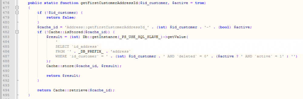

doekia Posted September 26, 2020 Share Posted September 26, 2020 On peut seulement connaitre la 1er adresse d'une client public static function Address::getFirstCustomerAddressId($id_customer, $active = true) autrement dit: {assign id_address = Address::getFirstCustomerAddressId($customer.id)} {$customer.addresses[$id_address].postcode} Link to comment Share on other sites More sharing options...

Mediacom87 Posted February 16, 2022 Share Posted February 16, 2022 Le 26/09/2020 à 5:03 PM, doekia a dit : {assign id_address = Address::getFirstCustomerAddressId($customer.id)} Link to comment Share on other sites More sharing options...
Eolia Posted February 16, 2022 Share Posted February 16, 2022 Perso, cette fonction est à utiliser avec attention car elle ramène la 1ère adresse qu'elle trouve de valide en partant des plus anciennes Tout dépend ce qu'on appelle par défaut, en fait. Link to comment Share on other sites More sharing options...
