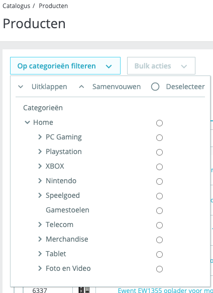

jacob_v_dam Posted October 20, 2020 Share Posted October 20, 2020 Nee niet bij het aanmaken van een product. Maar bij het productoverzicht. Je kunt daar filteren op een categorie: Wanneer je een category hebt aangeklikt dan kun je rechts op de volgende knop klikken: En hierna kun je de producten sorteren per categorie. Vervolgens klik je weer op die knop om het op te slaan. Link to comment Share on other sites More sharing options...

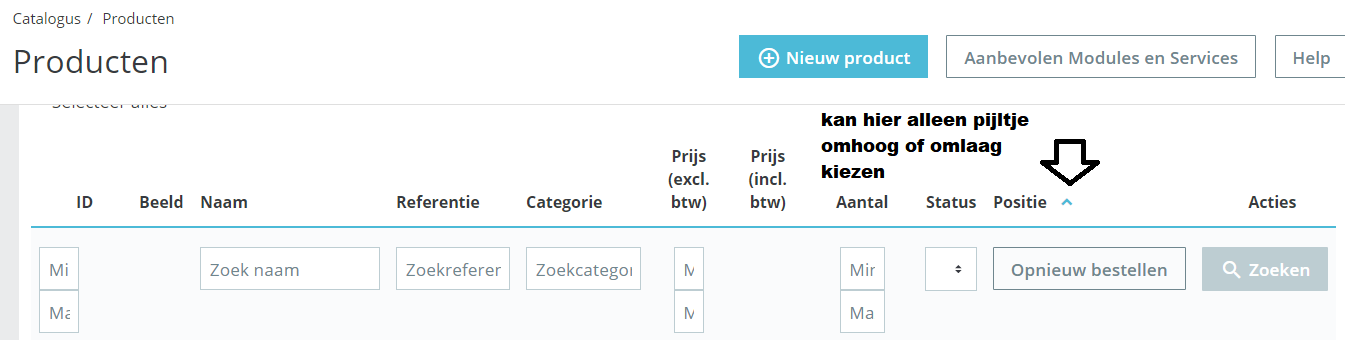

hetschoenmakertje Posted October 22, 2020 Author Share Posted October 22, 2020 Ik kan echt alleen mar pijltje omhoog of omlaag kiezen. Zie screenshot. Link to comment Share on other sites More sharing options...
jacob_v_dam Posted October 26, 2020 Share Posted October 26, 2020 Duidelijk! Je dient eerst even op "Opnieuw bestellen" te klikken. Is een beetje krom maar is een vertaalfoutje. Vervolgens kun je de producten in die categorie verplaatsen zoals gewenst. Je klikt dan nog een keer op de knop om het op te slaan. 1 Link to comment Share on other sites More sharing options...
