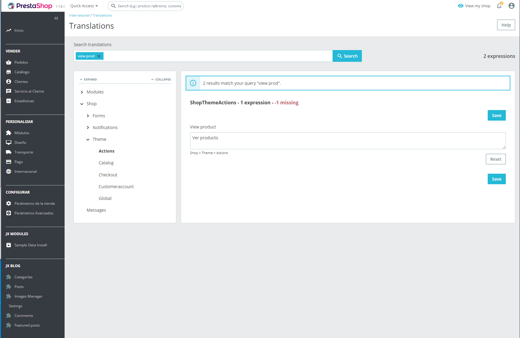

David Aguilar Posted September 25, 2020 Author Share Posted September 25, 2020 14 minutes ago, David Aguilar said: Buenos días chicos, quisiera explicar lo que sucede, hace poco publique en un foro en Ingles que tenia problemas para traducir los módulos de mi tienda, me alterna entre Idioma Ingles y español dentro de la misma pagina. Mi pregunta en Ingles Lo que quiero hacer es quedarme únicamente con el idioma español, mas adelante solucionare lo de tener la pagina en ingles, por ahora lo que quiero hacer es: Hacer las traducciones de forma local y luego cargar esas traducciones al modulo de mi plantilla que esta en un Hosting compartido. Esto porque de forma local si me realiza las traducciones, pero no se en donde se guardan estas traducciones para comprimirlas y cargarlas en mi sitio en el hosting. Alguien me da una mano con esto? *Perdón por algunas palabras no acentuadas. Para ser mas preciso con mi pregunta adjunto una imagen> Estas traducciones que realizo aquí, en donde se guardan dentro de mi proyecto? para poder importarlas en mi hosting eventualmente Link to comment Share on other sites More sharing options...

burrots Posted July 5, 2021 Share Posted July 5, 2021 en la base de datos. Tabla ps_translations Suerte 1 Link to comment Share on other sites More sharing options...

Pacof Posted July 14, 2021 Share Posted July 14, 2021 Hola, David Aguilar, también puedes utilizar el exportador conforme a la documentación. http://doc.prestashop.com/display/PS17/Traducciones Saludos 1 Link to comment Share on other sites More sharing options...
