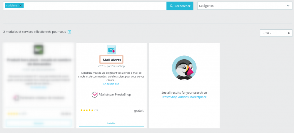

_tech Posted September 24, 2020 Share Posted September 24, 2020 Bonjour, Non les contenus ne sont pas stockés par contre vous pouvez recevoir un mail de notification grâce au module "mailalerts" qui a été mis à jour pour 1.7. Je vous invite à l'installer et tester. Normalement vous devriez le trouver dans le menu Modules / catalogue de modules en cherchant "mailalerts" (voir screenshot) Sinon le code est dispo ici :https://github.com/PrestaShop/ps_emailalerts Link to comment Share on other sites More sharing options...
