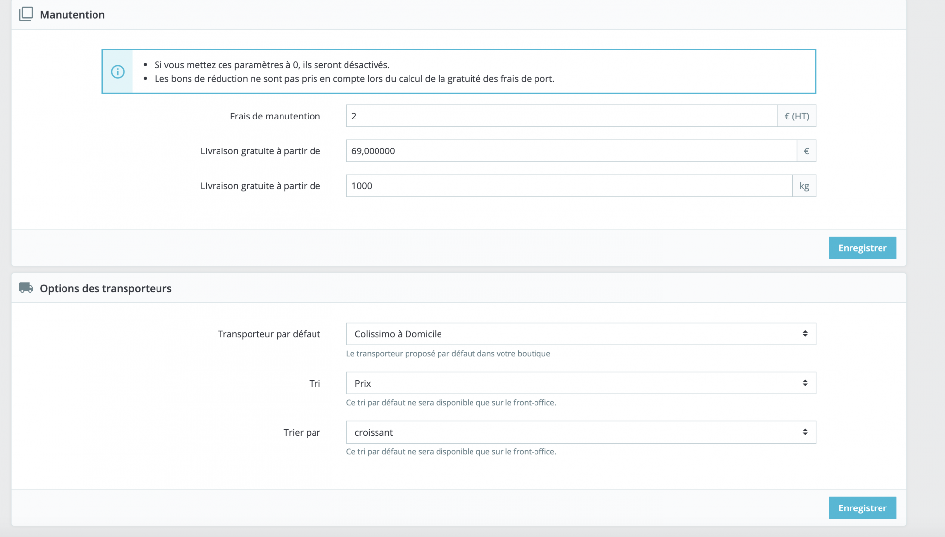

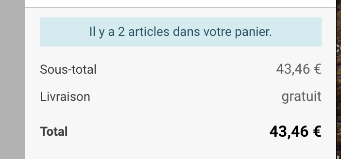

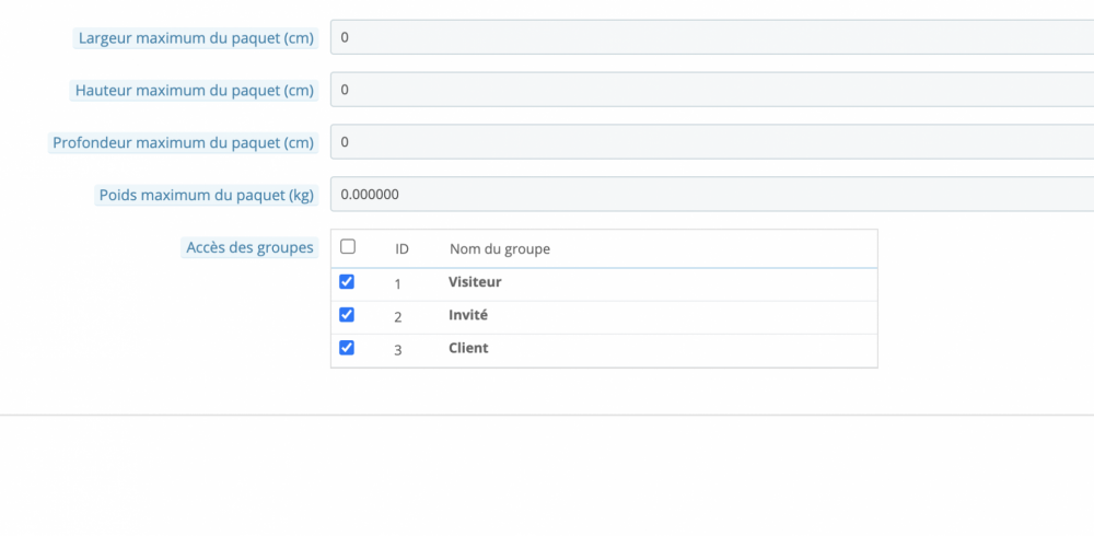

Norben Posted September 23, 2020 Share Posted September 23, 2020 Bonjour, Sur le front office, autant que visiteur et après ajout d'article au panier (mon test sur mon site web), le panier affiche que la livraison est gratuite, j'ai 2 transporteurs (colissimo et chronopost), - Paramétrage des transporteurs est bien attribué à (coché) : visiteur, invité et client, - Aucune livraison gratuite est proposé - Dans préférence : livraison gratuite à partir de 69€, frais de manutention j'ai mis 2€ et livraison gratuite à partir de 1000Kg - Les zones et les pays sont bien configuré - La géolocalisation c'est Ok (Pays par défaut : France) - Option des transporteurs : par défaut j'ai mis colissimo J'ai vraiment fais le tour mais rien ne change et je comprend pas d'ou vient cette livraison gratuite. Pour le moment la seule solution que j'ai trouvé c'est dans traduction j'ai changer le mot "gratuit" par - - (des tirets)A savoir que ce problème d'affichage des frais de livraison disparait si le client est connecté avec ses identifiants et tout revient a la normale avec les prix réel de la livraison.Je suis sous Prestashop : 1.7.6.3 Merci d'avance pour votre aide. Link to comment Share on other sites More sharing options...
