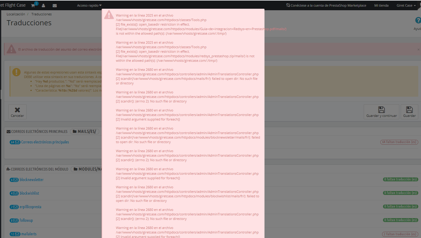

Desde el back, se desplegaron otros mensajes de errores cuando se ingresa a las traducciones de email (1.png). Comparé cada archivo con otra tienda de prestashop que funciona perfectamente y estos son iguales, no se que pueda estar fallando.

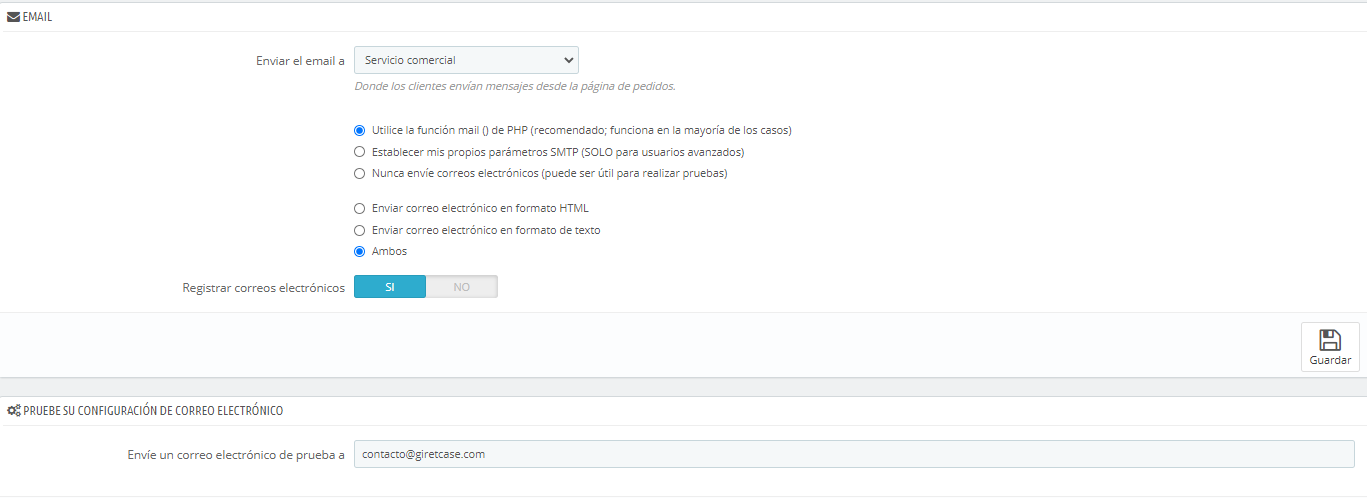

y la parte de parametros emails lo tengo de esta forma: (imagen.png)

Por lo que parece es un problema del redsys.
Si ves el segundo error intenta abrir la carpeta redys_prestashop.zip/mail
Eso es porque se instaló incorrectamente o hay algo corrupto por allí. No puede ser un .zip sea una carpeta. Nunca va a encontrarlo.
